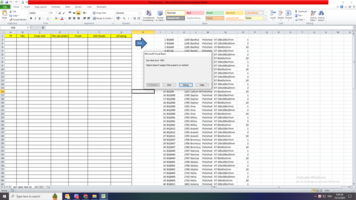

    Với kết quả như tôi phân tích ở đây và dữ liệu đã cho ===> kết quả trả vê sau khi chạy code thu được 45000 dòng
    Chính xác là 21.270 dòng
      108.1 KB · Đọc: 11

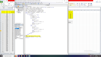

    Quá chính xác : KT 80x45x5 dư 1 space
    Đoán mò là chủ thớt muốn tạo 1 list để merge in tem... (Cái này bản thân cũng từng làm)
    Nếu thế chỉ cần 38 dòng
      75.8 KB · Đọc: 11

    1. Đúng là không cần Dic thật, chỉ là phòng xa thôi. Vả lại tôi đọc code bài 2 thấy dùng Dic nhưng lại tạo Dic từ bảng dữ liệu dài ngoằng nên thay Dic tạo từ bảng SL thay thế ngắn hơn rất nhiều, nếu tác giả bài 2 nhận xét thấy thì cũng là 1 kinh nghiệm cho bạn ấy.
    2. Theo ý tôi thì câu lệnh If SL <= arr(i, j) Then đặt trong vòng lặp thứ 3 nên bị xét khá nhiều lần, bằng số dòng kết quả. Phép tính trừ cũng phải tính bằng ấy lần. Tôi định tìm số dư, nếu số dư >0 thì code thêm 1 dòng kết quả bên ngoài vòng lặp 3, số lần xét điều kiện sẽ giảm đáng kể, chỉ bằng số dòng dữ liệu nguồn (nhân tối đa 5).

    dạ em cám ơn em coppy cord vào thì bị lỗi thế này
    Bác xem giúp em với ạ em cám ơn
