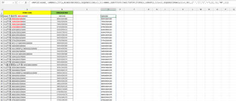

Data nhiều trường hợp ghê. Thử công thức này (Office 365), check cũng đúng rồi, cái kết quả của bạn có chỗ bị sai thì phải.
=MAP(A2:A1668, LAMBDA(x,LET(a,N(UNICODE(MID(x,SEQUENCE(LEN(x)),1))>8000),SUBSTITUTE(TAKE(TEXTSPLIT(MID(x,LOOKUP(2,1/(a=1),SEQUENCE(ROWS(a)))+1,99),,{" ","(",")","="},1),-1),"MM",))))
