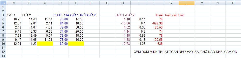

Các ban coi lại cái hàm tính thời gian, chi tiiết mình viết trong file excel đính kèm nhé. Cảm ơn GPE!

Thật sự không hiểu thuật toán mà bạn cần hỏi là gì?
Còn thời gian bạn nhập kiểu này, nghĩa là sao?
Ví dụ: 10.25 là 10 giờ + 0.25 giờ = 10 giờ + 1/4 giờ = 10 giờ 15 phút; hay là bằng 10 giờ 25 phút ?
Nếu là 10 giờ 25 phút, thì không ai nhập như bạn hết! Mà phải nhập là 10:25 (dấu 2 chấm ở giữa)
có phải bạn muốn ra kết quả như hình đính kèm bên dưới không ?
Theo tôi, thuật toán để tính toán chênh lệch thời gian theo giờ hoặc theo phút như cách làm của bạn có thể là để thử nghiệm cho các ngôn ngữ lập trình không có kiểu thời gian, ví dụ như C hay Turbo Pascal.
Còn nếu chỉ làm việc trên Excel, thì bạn có thể dùng định dạng Time.
Gửi kèm file với một số gợi ý khi chỉ cần tính trên Excel
  • Book1 (haonlh).xls
    22.5 KB · Đọc: 42
