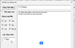

Thử file này
Nhấp đúp vào hộp đường dẫn để chọn thư mục
Nhập ký tự đầu của tên file vào hộp tên file
Nhấp đúp vào file trong listbox
  • MoFile.xlsm
    27.1 KB · Đọc: 189
Thử file này

Thử file này
