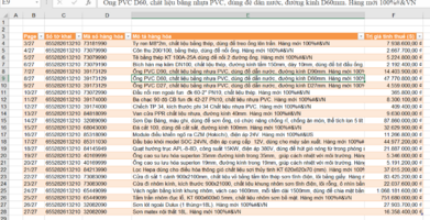

Bạn tải bản 10 trang lên, mình support cho 1 lần, sau đó thay bảng dài hơn và refresh là xong ...
Nếu thông tin nhạy cảm thì kết bạn Zalo: Không chín tám hai 876675
Kết quả như hình là 27 trang xuất khẩu...

Theo các bước như hình dưới:
    66.6 KB · Đọc: 53
    24.4 KB · Đọc: 51
