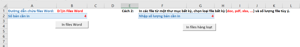

Bạn tham khảo thử file đính kèm nhé, khai báo dữ liệu ở ô B1, B2 rồi bấm nút In để xem kết quả nhé.

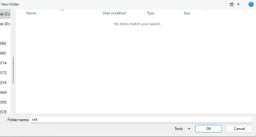

Bạn xem file đính kèm, có thêm tùy chọn In tất cả các file từ một thư mục bất kỳ, chọn loại file tùy chọn bất kỳ (doc, pdf, xlsx, ...) và số lượng bản in tùy ý.
  • In nhiều files tùy chọn #V1.xlsm
    26.1 KB · Đọc: 11
Bấm ok sẽ ra màn hình tiếp theo để chọn file em nhé

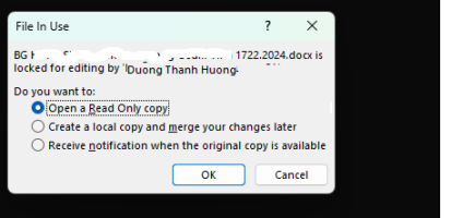

em gặp vấn đề mới: nếu là file word thì khi chạy, lệnh sẽ mở từng file word ra chứ ko chạy ẩn như module1 và sẽ in được 1 bản thôi ạ, đến bản tiếp theo thì máy sẽ hiện ra thế này, em chọn ok thì in tiếp được nhưng như vậy thì 2 bản sẽ ko in liền được với nhau. xem giúp em ạ.

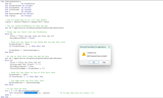

Mình bị lỗi như thế này. Xin cách xử lý lỗi
module này thì máy mình chạy mượt luôn
Em dùng bản cập nhật này nhé!

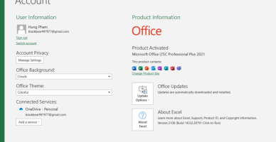

Vẫn bị lỗi như trên. Không biết có phải do Office không? Mình đang sử dụng Office 2021
Khả năng có thể do đường dẫn mà bạn điền ở ô B1 không tồn tại.
Để kiểm tra bạn có thể thay dòng:
Set folder = fso.GetFolder(FolderPath)
bằng code sau:
    ' Khoi tao FileSystemObject
    Set fso = CreateObject("Scripting.FileSystemObject")
    ' Kiem tra xem thu muc co ton tai khong
    If fso.FolderExists(FolderPath) Then
        MsgBox "Thu muc khong ton tai. Vui long kiem tra lai duong dan.", vbExclamation
        Exit Sub
