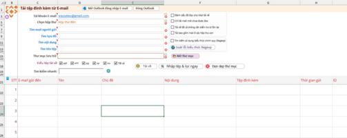

Tải bằng VBA Outlook trực tiếp về máy tính không ổn hơn hả bác. Outlook có thể đăng nhập Gmail tải bình thường.
Không hiểu ý bác lắm, VBA Outlook muốn chạy tải thế nào mà không được.
Tại tôi cũng không muốn tải toàn bộ email về máy tính nên chỉ xem trực tiếp trên Gmail, không muốn cài Outlook. Cái nào cần thì lưu file đính kèm. Với lại tôi xài máy Mac nên Office cũng bị hạn chế code VBA (không API, không thư viện Windows). Nếu muốn xài ứng dụng với đầy đủ code VBA thì phải vào máy ảo Windows --> hơi mất công khi chỉ check email. Nếu có giải pháp nào thuận tiện hơn thì dùng đó em.
Google Sheets có nhiều Add-ons quản lý Mail rất tốt, trừ khi muốn viết lại mã nguồn cá nhân hóa, hoặc cho riêng một vài chức năng chuyên biệt.

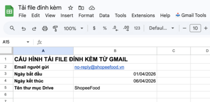

Muốn giới hạn ngày nhận email thì thêm, ví dụ: after:2026/03/25 sau has:attachment

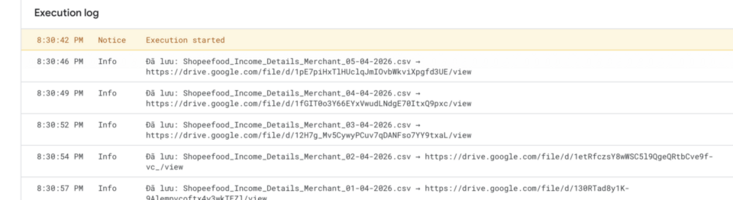

Chạy OK rồi bác. Đỡ mất thời gian mở từng mail rồi download . :clap2:
