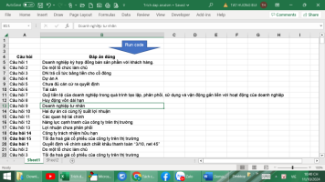

    179 KB · Đọc: 17
Em thử đi thử lại rồi, không biết có phải thêm thư viện gì hay phụ thuộc 32 hay 64 gì không bác. (Không thấy báo lỗi gì bác ạ).
Tôi cũng không biết đâu. Thấy có đoạn code của bạn quick87 ở bài "in nhiều file word...", tôi cũng không hiểu gì, nhưng láng máng là dùng để xử lý 32 hay 64 gì đó nên chép vào. Bạn có thuật toán gì khác để giải được bài này không?

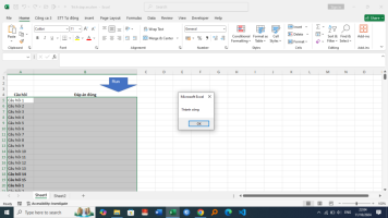

Lỗi nằm ở việc dò tìm theo font chữ Việt có dấu. Chắc VBA của bạn thiết lập font tiếng Việt.
Qua máy khác bị lỗi font nên code nó tìm không ra. Trên máy tôi sửa lại như hình thì chạy.
(Bạn đang khai báo 2 lần cái API)

Cảm ơn anh đã xem bài và chỉ bảo.
Tôi không có kiến thức cơ bản nên hiểu vấn đề không tới đầu có gốc và không sâu. Do vậy lúc đầu tôi cũng nghĩ là do thế, nhưng mà vẫn còn 1 tý thắc mắc là : Nếu mà lỗi do dò tìm theo font chữ Tiếng Việt thì nó cũng không ra ở cột A là câu hỏi 1, câu hỏi 2,.... chứ (#3) nên không dám khẳng định.
Các anh, các bạn thành viên có ai có thuật toán nào xin được sẻ chia để nâng cao kiến thức.
