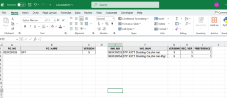

Cụ thể:
SP1 (2 version) có thành phần là 99XX20054 version 5 và 6. Thế nhưng công thức cho 2 version này không có, chỉ có version 3
Em giải thích chút, SP1 và BTP 99XX20054 có thể chạy độc lập, Khi SP1 thay đổi bao bì, định mức, hoặc quy trình đóng gói dẫn đến SP1 tăng Rec_ver (ver 5–6). Tuy nhiên, nếu công thức phối trộn của BTP99XX20054 không thay đổi, thì BTP99XX20054 vẫn giữa REc_ver cũ dẫn đến sẽ bị lệch ạ,

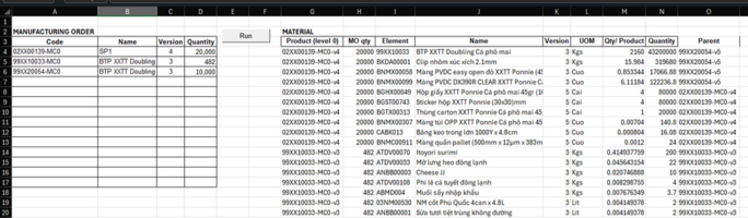

File dưới đây tôi giả định bắt buộc thành phần phải đúng version, bằng cách thêm 4 dòng version 5. Nếu không muốn thêm v5 thì BOM phải sửa version thành 3
Vâng em cảm ơn anh nhiều ạ, anh có thể giúp em phân tách từ SP1 ra tới NVL không ạ và cột Version thay bằng Rec_ver ạ
anh xem giúp em với ạ: nếu trong trường hợp em có một sheet quy định sẵn VERSION (cột C của BOM), REC_VER (cột L của BOM) và REFERENCE (cột N của BOM), nghĩa là chỉ được phép lấy dữ liệu theo đúng bảng quy định đó để tách BOM, thì như vậy có được không ạ? Em cảm ơn anh! ở đây em chia làm 2 bảng 1 bảng là Sản phẩm (FG) thì chỉ có VERSION, còn 1 bảng bao gồm BTP, NVL có trong cột Ing_No thì có cả VERSION, REC_VER, REFERENCE,
Ở đâu mà lòi ra refrence với preference? Nó mang ý nghĩa gì mà từ năm ngoái đến giờ không nói.
99XX20054 không có REC_VER 5 thì xài REC_VER 3, cái đó tôi hiểu. Nhưng khi tìm (V)5 ở cột C không có thì code coi như NVL. Tất cả thành phần nếu không có mã ở cột D tương ứng cột H, đồng thời với version cột C tương ứng REC_VER cột L được hiểu là NVL.
Bạn vẫn cứ thích gắn bulon nhựa cho tên lửa. Nếu tên lửa đồ chơi chấp nhận bulon nhựa thì cứ đòi thành phần là bulon nhựa đi, sao lại đòi bulon thép.
