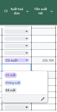

Tôi có công thức như sau.
=IF(BR23="Có xuất", (BO23/1.08)*8%,""). Bây giờ tôi muốn thêm vào công thức khi lựa chọn mục "Đã xuất" thì kết quả vẫn được tính toán, "Không xuất" thì để trống

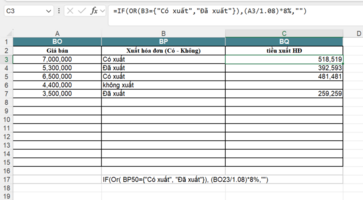

Thử thêm OR:
=IF(Or( BR23={"Có xuất", "Đã xuất"}), (BO23/1.08)*8%,"")
