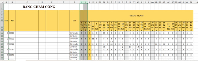

Em chào các Anh/Chị
Nhờ mọi người giúp em, file chấm công bên em là tách giờ điều động đi bộ phận khác ra 1 bảng riêng để tính riêng. Sheet dữ liệu là bảng chấm công ban đầu, sheet điều kiện là thông tin đăng ký điều động, sheet dữ liệu đã tách là chứa bảng chấm công sau khi tách. Điều kiện tách
Giữ sheet mới dữ liệu đã tách giữ nguyên mẫu của sheet dữ liệu ban đầu
Nếu số giờ chuẩn được đăng ký ở sheet điều kiện lớn sheet dữ liệu thì lấy dữ liệu tại sheet dữ liệu sang sheet dữ liệu đã tách, nếu dữ liệu đăng ký nhỏ hơn thì lấy theo sheet đăng ký
Giờ thêm: nếu giờ thêm tại sheet đăng ký bỏ trống thì mặc định lấy theo sheet dữ liệu đưa sang sheet đã tách, nếu số giờ thêm ở sheet đăng ký nhỏ hơn sheet dữ liệu thì lấy theo sheet dữ liệu
Xóa toàn bộ dữ liệu các ngày không có trên sheet đăng ký
Hiện em đang làm thủ công, tô màu xong xóa, nên rất là lâu, có cách nào tự động việc này không ạ, giúp em với, em cảm ơn

File này nếu xử lý bằng VBA sẽ rất nhanh
Gửi bạn phần Sheet dữ liệu đã tách, bạn tham khảo công thức trong sheet này nhé, còn xóa data ngày thừa thì dùng VBA sẽ tối ưu nhất, nếu bạn biết dùng VBA thì mình sẽ viết thêm chức năng này. Kết quả công thức có thể trả về số 0, trong file mình có định dạng xóa hết số 0 trong file rồi

Giúp em tự động hóa nó bằng VBA với ạ, tại có khi bảng công nó lệch dòng lệch cột sợ hàm k chạy, với có nhiều bộ phận lắm, nếu xóa tay dữ liệu thừa cũng rất lâu, em cảm ơn ạ
