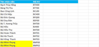

Mình có file như này, muốn làm Macro Filter nhưng chỉ áp dụng được khi dùng Filter chữ,
Còn filter số trong file thì lại ra kết quả Blank.
Ví dụ Filter cột 2 (chữ) ra kết quả, nhưng cột 4 thì không.

Bạn thay:
Criteria1:="=*" & InputBox("Filter ") & "*"
bằng:
Criteria1:=InputBox("Filter ")

Anh ơi cho em Xin advise của anh về trường hợp: Em muốn filter nhiều hàng trong 1 cột, nghĩa là cùng là cột A nhưng em có filter dòng 1, filter dòng 2,...Vậy thì phải sửa câu lệnh như thế nào ạ? Và khi em search, em chỉ filter từng dòng một và muốn gõ tìm kiếm nhanh theo ký tự ạ.
Dữ liệu của cột [C] có không ít người trùng cả họ lẫn tên nhưng khác công ti;
Với dữ liệu như vậy thì sẽ rất khó khăn lúc tìm kiếm;
Bạn nhất thiết phải có cột mã NV;
