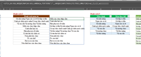

Chào anh/chị!
Em đang có một bài toán cần nhờ a chị giúp đỡ
Em muôn tạo một danh sách mới từ danh sách ban đầu nhưng lại dựa vào các điều kiện từ danh sách khác
Cụ thể em để như tệp đính kèm ạ
Các anh/chị xem và giúp đỡ em với nhé
Em cảm ơn ạ!

up tạm file dùng công thức, (mục đích chống trôi bài), vì mình phải sử dụng nhiều cột phụ quá, e là không tối ưu

Thử code dưới xem sao
Em cảm ơn bác ạ
nhưng mấy công thức của bác lạ quá, em chưa học được. em dùng bản Excel 2016 hình như cũng không có bác ạ

Em vừa thử thấy nó chạy ra đúng rồi bác ạ
Em cảm ơn bác rất nhiều ạ
Em sẽ thử với nhiều dữ liệu hơn xem sao ạ
