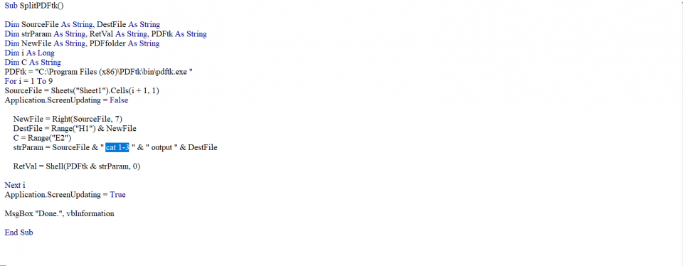

Em có nhiều file cần tách lấy trang đầu tiên. Thay vì file đổi đường dẫn liên tục, thì e có đoạn code lấy đường dẫn của các file PDF cần đổi tên vào cột A. Và em muốn chạy code để tách các file theo lần lượt đường dẫn ở cột A. Hiện tại e đang bị lỗi ở phần bôi đỏ. Mọi người xem chỉnh giúp e với ạ. Em cảm ơn!
Sub SplitPDFtk()
Dim SourceFile As String, DestFile As String
Dim strParam As String, RetVal As String, PDFtk As String
Dim i As Integer
PDFtk = "C:\Program Files (x86)\PDFtk\bin\pdftk.exe "
For i = 1 To Cells(2, 1).Value
SourceFile = "Cells(2 + i, 1)"
Cells(2 + i, 3).Value = Done
Next
DestFile = "D:\" & "10" & Format(1, "00") & ".pdf"
strParam = SourceFile & " cat " & 1 & "-" & 1 & " output " & DestFile
RetVal = Shell(PDFtk & strParam, 0)
MsgBox "Done.", vbInformation

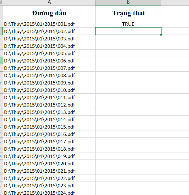

Bạn muốn làm gì thì trình bày rõ ràng.
Trạng thái TRUE có ý nghĩa là gì ? Bạn ghi như vậy khó có thể hiểu được, thì sao mà có thể giúp.
Cụm màu đỏ của bạn sai rất nhiều thứ, cả về cách hiểu, cách truy xuất và kể cả gán kết quả.

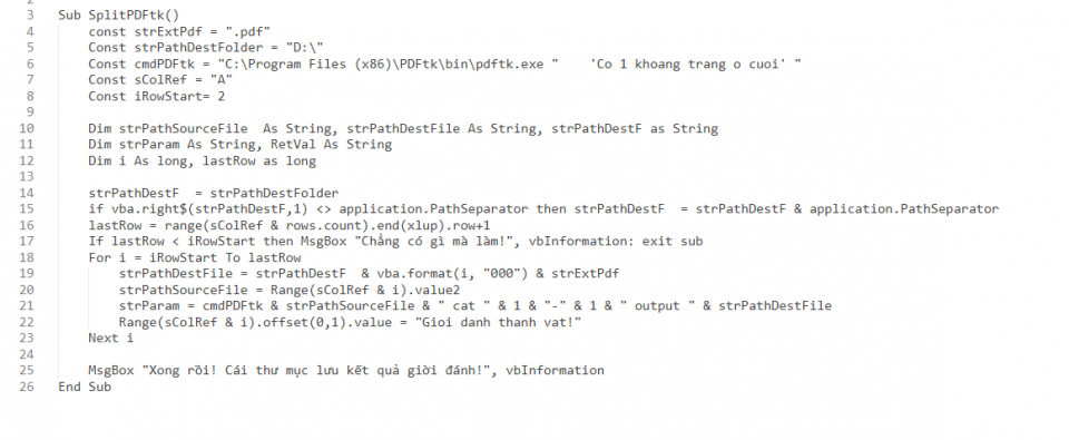

True là thể hiện các file đã được tách ạ. Mình muốn lấy file đầu tiên của file PDf dựa vào phần mềm PDFtk. Ban đầu mình có đoạn code sau. Nhưng thay vì phải đổi tên đường dẫn trong code liên tục thì giờ mình muốn lấy đường dẫn vào code A và tách theo đường dẫn ở cột A đã được gọi, Sau khi tách xong thì hiển thị trạng thái đã tách vào cột B
Sub SplitPDFtk()
Dim i As Long 'Integer
'SourceFile = "D:\Thuy\2015\01\2015\001.pdf "
Next
'For i = 1 To 1
DestFile = "D:\" & "10" & Format(i, "00") & ".pdf"
strParam = SourceFile & " cat " & i & "-" & i & " output " & DestFile
'Next i

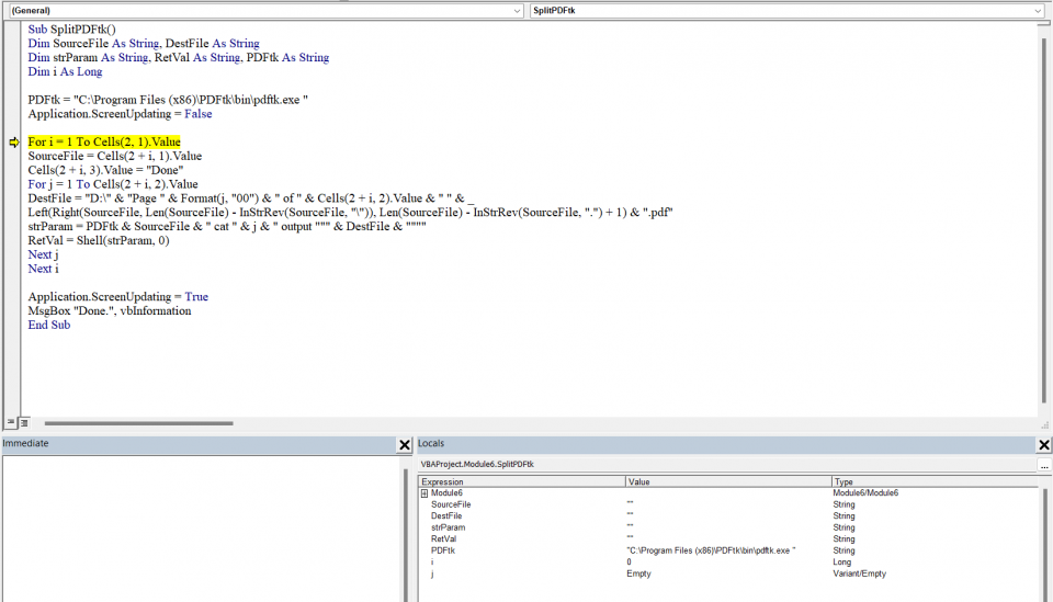

Bạn có thể tham khảo thử. Đúng sai tùy duyên.
Sub SplitPDFtk()
Dim i As Long
SourceFile = Cells(2 + i, 1).Value
Cells(2 + i, 3).Value = "Done"
For j = 1 To Cells(2 + i, 2).Value
DestFile = "D:\" & "Page " & Format(j, "00") & " of " & Cells(2 + i, 2).Value & " " & _
Left(Right(SourceFile, Len(SourceFile) - InStrRev(SourceFile, "\")), Len(SourceFile) - InStrRev(SourceFile, ".") + 1) & ".pdf"
strParam = PDFtk & SourceFile & " cat " & j & " output """ & DestFile & """"
RetVal = Shell(strParam, 0)
Next j
Next i

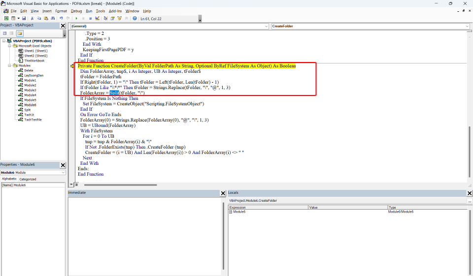

@Hoantk223
Không cần dùng đến thư viện nào để giữ trang đầu tiên bạn nhé.
Chỉ cần chạy mã VBA là được rồi.

Dạ em cho chạy thử mà nó lại báo vướng ở chỗ này, a xem giúp e với ạ
Sub SplitPDFtk()
Dim i As Long
Next j
Next i
Ở đoạn này mình chạy từng dòng thấy đang bị báo ở chỗ này. Bạn xem giúp mình với ạ :(
