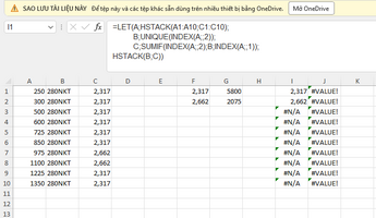

em có 3 cột a,b,c như hình. đầu tiên em đặt biến A là mảng từ A1:C10 và bây giờ muốn sumif theo điều kiện ở cột C. nếu để như hình thì công thức chạy đúng
Tuy nhiên do em thấy cột B là thừa nên em dùng hàm hstack để nối cột A và côt C lại với nhau thì em sửa lại công thức như này và kết quả là không chạy được
em vẫn chưa hiểu là sai ở đâu nữa.

A=HSTACK(A1:A10,C1:C10) là 1 mảng (array) không phải vùng (range), nên INDEX(A,,2), INDEX(A,,1) cũng là mảng nên khi đưa vào C= SUMIF(....) nó không ra kết quả.
