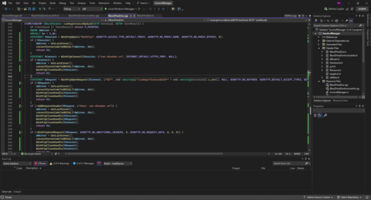

Đính kèm theo bài viết này là mã nguồn Visual C++ giúp lấy thông tin hóa đơn dạng XML từ trang web Bkav eHoaDon.
Để gọn nhẹ nhất có thể, code sử dụng thư viện "cây nhà lá vườn có sẵn của Windows", như WinHTTP API để kết nối với máy chủ, Microsoft XML, v6.0 để phân tích cú pháp XML, Microsoft HTML Object Library để đọc tập tin HTML và Microsoft VBScript Regular Expression 5.5 để trích xuất chuỗi bằng phương pháp Biểu thức Chính quy.

Private Sub LookupInvoice()
    Dim objInvoiceManager As InvoiceManagerLib.BkavEHoaDon
    Dim objInvoiceInfo As InvoiceManagerLib.BkavEHoaDonInvoiceInfo
    Set objInvoiceManager = New InvoiceManagerLib.BkavEHoaDon
    Set objInvoiceInfo = objInvoiceManager.Lookup("Ma_hoa_don")
    Debug.Print objInvoiceInfo.PBan
Lưu ý: Cần phải cài đặt thành phần ATL Project trước khi chỉnh sửa code.

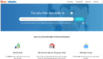

Cho hỏi cái "Ma_hoa_don" này là mã gì bạn? Mã tra cứu?
Chính là mã hóa đơn dùng để tra cứu trên trang web đó bạn.

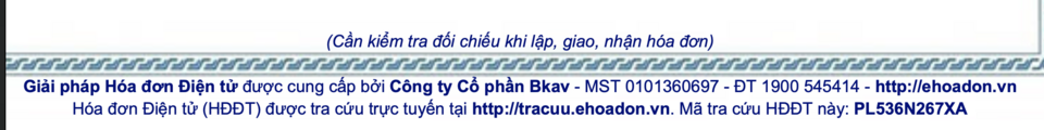

:) Tính ra để muốn có cái mã tra cứu đó là phải tải file hoá đơn PDF về rồi mới có mã, chứ file xml, html là không có mã rồi.
