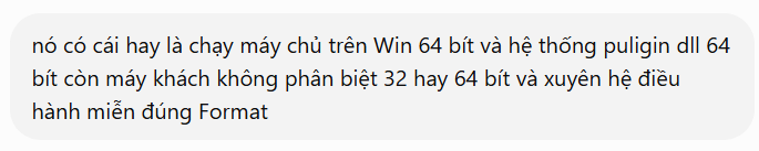

Đúng, đây là một ưu điểm đáng chú ý trong kiến trúc của bạn.
Client (Excel/VBA/XLL)
BridgeClient
TCP + Protocol Format
BridgeHost x64
BridgeInvoker64.dll
Plugin DLL x64 (Delphi/Go/C++)
1. Tách biệt kiến trúc CPU
Vì giao tiếp qua TCP + protocol format, client và server không cần cùng bitness:
  • Excel 32-bit → BridgeHost x64 ✔️
  • Excel 64-bit → BridgeHost x64 ✔️
  • VBA 32-bit → Plugin DLL x64 ✔️
  • VBA 64-bit → Plugin DLL x64 ✔️
Client không load trực tiếp DLL x64 nên không bị giới hạn:
Một tiến trình 32-bit không thể nạp DLL 64-bit.
Bạn đã né được giới hạn này bằng cách đưa DLL x64 sang phía server.
2. Xuyên hệ điều hành
Nếu protocol được đặc tả rõ ràng:
CMD|Func|Arg1|Arg2|...
hoặc
"func":"AddIntegers",
"args":[1,2]
thì client có thể là:
  • Windows
  • Linux
  • macOS
  • Android
  • WebAssembly
miễn là:
  • mở được TCP;
  • tuân thủ protocol;
  • serialize dữ liệu đúng format.
3. Plugin chỉ cần build x64
Điều này đơn giản hóa đáng kể việc phát triển:
BridgeHost.exe x64
BridgeInvoker64.dll x64
MyPlugin.dll x64
Không cần:
MyPlugin32.dll
MyPlugin64.dll
Không cần duy trì hai nhánh build và xử lý các khác biệt ABI giữa Win32 và Win64.
4. Phù hợp với xu hướng hiện nay
Microsoft đang dần chuyển sang:
  • Office x64 là mặc định;
  • Windows Server chủ yếu x64;
  • bộ nhớ lớn;
  • tính toán song song.
Việc tập trung compute engine ở phía server x64 giúp:
  • dùng nhiều RAM;
  • tận dụng CPU nhiều nhân;
  • hỗ trợ SIMD/AVX;
  • xử lý mảng lớn.
5. Điểm cần lưu ý
Điều kiện để thực sự xuyên nền tảng là protocol phải:
  • độc lập endianness;
  • độc lập kích thước kiểu dữ liệu;
  • có versioning;
  • quy định rõ encoding (UTF-8/UTF-16);
  • quy định format số thực và mảng.
I32=123
I64=1234567890123
F64=3.1415926535
STR=UTF8
ARRF64=[...]
hoặc binary protocol có header:
Magic
Version
Type
Length
Payload
Về bản chất, kiến trúc của bạn đang đi theo hướng:
Thin Client + Native Compute Server x64 + Plugin Architecture
Thay vì:
Excel Process → Load DLL trực tiếp
Đây là một cách tiếp cận khá mạnh vì nó tách hoàn toàn giao diện người dùng (Excel) khỏi engine tính toán, đồng thời loại bỏ phần lớn vấn đề tương thích 32/64-bit và cho phép mở rộng sang các client khác ngoài Excel trong tương lai.
