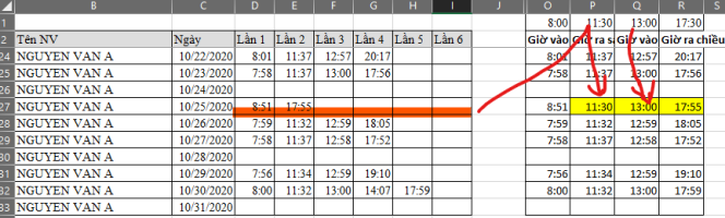

Dạ chào anh, ở dòng màu đỏ thì muốn có được kết quả ở dòng màu vàng thì xử lý như thế nào ạ1725197691121.png
