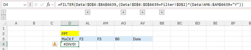

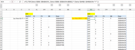

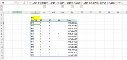

    Em đang có sử dụng hàm filter để lọc tách giá trị theo 2 điều kiện và gặp TH như sau:
    - Chọn tham chiếu cột AL = Y ----> hàm trả về KQ đúng theo mong muốn
    - Nếu em thay tham chiếu tại cột AM = Y ----> thì bị báo lỗi như sau, em xin nhờ anh chị xem giúp
    Số liệu cột AL & AM bên sheet data chỉ có điền Y hoặc để trống
    Xin cám ơn anh chị nhiều

    Bạn thử xóa các giá trị của cột AM sheet Data = #DIV/0! xem công thức có chạy không?
