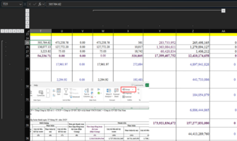

File của mình đang làm việc bình thường nhưng không hiểu sao không group được, không thấy báo lỗi gì cả.
Mọi người ơi, giúp mình với. Xin cảm ơn!

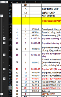

Lỗi Không Group được hàng cột Sheet 3a-TS. Các sheet khác bình thường. Nhờ Anh em giúp
Tội thấy trong file bạn đã group tè le rồi mà? Vấn đề là group vô nguyên tắc nên nó vô duyên chứ không phải lỗi. Gỡ hết ra làm lại. Bắt đầu từ group cấp thấp nhất rồi tăng cấp dần lên.
