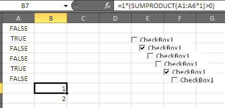

Xin đuợc các cao thủ cho ý kiến , tôi có vấn đề là trên 1 sheet excel tôi có rất nhiều checkbox
nếu checkbox nào được đánh thì tổng được 1 còn ngược lại tổng là 0

Dạ cảm ơn, nhưng mà mình viết chương trình con thì hay hơn

Bạn tổng hợp các checkbox đang check trên sheet, vậy đâu cần biến gì chứ
Có thể code thể này:
Function Diem() As Long
  Dim cbx As OLEObject
  Application.Volatile
  For Each cbx In ActiveSheet.OLEObjects
    If cbx.progID = "Forms.CheckBox.1" Then
      If cbx.Object.Value Then Diem = Diem + 1
  Next
End Function

Tuy vậy, mỗi checkbox đều có thuộc tính LinkedCell, sau khi gán LinkedCells cho vùng A1:An, tôi chỉ cần dùng công thức thường của Excel cũng tính ra điểm:
1. Chỉ cần 1 True là có 1 điểm, bao nhiêu True cũng chỉ 1 điểm:
=1*(SUMPRODUCT(A1:A6*1)>0)
2. Mỗi True 1 điểm:
=SUMPRODUCT(A1:A6*1)
