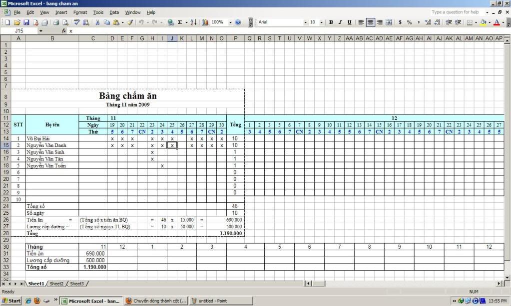

Một bảng tính excel bình thường thì hàng được thứ tự từ 1 đến 65236 và hàng thì được xếp thứ tự theo chữ cái từ A đến Z ...(256 cột). Như thế này đây:
http://i653.photobucket.com/albums/uu258/danh_uct/excel.jpg
Bạn đã gặp trường hợp cách sắp xếp đó bị đảo lộn lung tung chưa, số thứ tự hàng chuyển từ trái sang phải, thứ tự cột đảo từ Z về A. Như hình dưới đây:
http://i653.photobucket.com/albums/uu258/danh_uct/excel1.jpg
Đúng là không thuận mắt chút nào, cách xử lý rất đơn giản như sau: Bạn vào tool --> options-->international, sau đó bạn nhìn xuống dưới có phần dấu tích trong ô View current sheet right-to-left--->Ok.
Lỗi này là do bạn vô tình hay ai đó lỡ tay tích nhầm vào đó, nhưng ko tìm được nguyên nhân thì vấn đề đúng là ko đơn giản chút nào.
Nhân tiện tôi giới thiệu các bạn muốn dùng thứ tự hàng và cột đều sắp xếp bắt đầu từ 1 và tăng dần (hàng 1-65236, cột từ 1-256). Bạn vào Tool-->options---> general-->Tích vào ô R1C1 reference style.
Hi vọng góp một chút thông tin cho các bạn!

Cái này do bạn thiết lập trong Option thôi, chứ đâu phải do Excel tự dộng chuyển đổi hay lỗi
Bạn thử xem nhé.Vào Tools--Option--Chọn thẻ International--Chọn Defalt Direction: Right to Left hoặc chọn View current sheet Right-To-Left .
Không biết có phải máy em bị lỗi ko, làm như bác, nó lại bị lộn lung tung. Em xử lý theo cách trên là được rồi, chắc ít ai bị lỗi này. Bác sang giúp bạn này đi, vấn đề này em thua thật. Mĩ nhân đang chờ bác cứu đấy:
http://www.giaiphapexcel.com/forum/showthread.php?t=30715
Trong đó có file đính kèm, bác xử lý giúp chị em xem có cách nào ko. Em cảm ơn bác đã góp ý.
