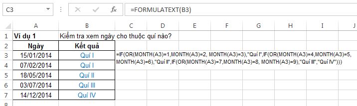

Ví dụ: Kiểm tra ngày đầu vào thuộc quí nào?
=IF(OR(MONTH(A3)=1,MONTH(A3)=2, MONTH(A3)=3),"Quí I",
IF(OR(MONTH(A3)=4,MONTH(A3)=5, MONTH(A3)=6),"Quí II",
IF(OR(MONTH(A3)=7,MONTH(A3)=8, MONTH(A3)=9),"Quí III","Quí IV")))

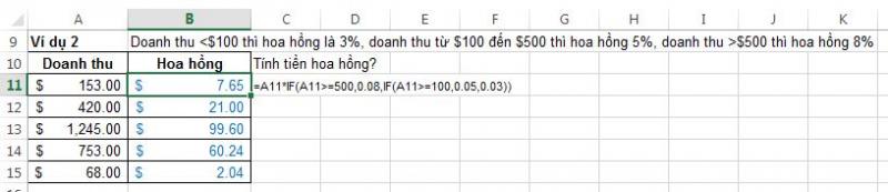

Ví dụ: Doanh thu <$100 thì hoa hồng là 3%, doanh thu từ $100 đến $500 thì hoa hồng 5%, doanh thu >$500 thì hoa hồng 8%.
=A11*IF(A11>=500,0.08,IF(A11>=100,0.05,0.03))

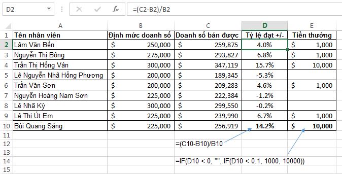

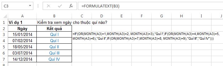

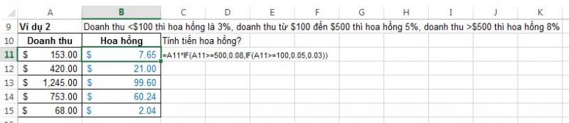

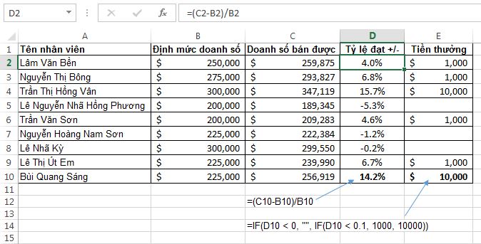

Ví dụ: Bài toán tính tiền thưởng dựa trên doanh số bán hàng
Có một cửa hàng quy định mức tiền thưởng trên doanh số bán hàng trong tháng cho nhân viên như sau:
- Nếu doanh số không đạt định mức đề ra, không thường
- Nếu doanh số vượt định mức, nhưng chưa tới 10% so với định mức, thưởng $1000
- Nếu doanh số vượt định mức, và vượt hơn 10% so với định mức, thưởng $10.000
Tôi đề nghị cách làm như vầy nhé:
Giả sử cột B là định mức doanh số bán, cột C là doanh số thực tế trong tháng, để tính được phần trăm vượt định mức của nhân viên, tại cột D ta dùng công thức:
=(C2-B2)/C2 (nếu muốn hiện số %, bạn định dạng cho cột D theo kiểu Percentage)
Và tại cột E, tính mức tiền thưởng, dùng công thức:
=IF(D2 < 0, "", IF(D2 < 0.1, 1000, 10000))
Dưới đây là hình minh họa cho ví dụ này:
