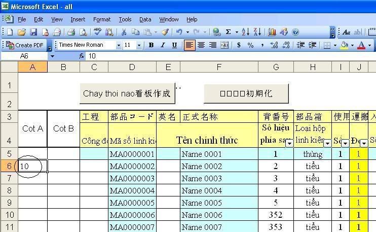

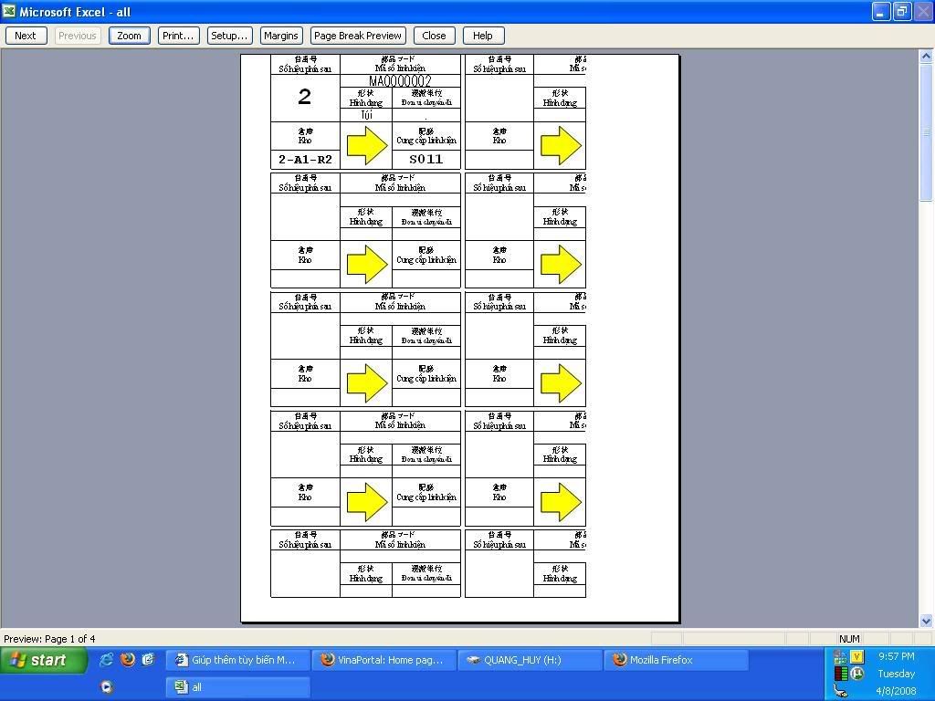

Nhờ bạn chỉnh sửa file mình gửi bên dưới, file này mình hay sử dụng nhưng macro thì mình ko làm ra và mình cũng ko biết nhiều nên ko sửa đc (yêu cầu phải cài máy in vì có Sub printpreview() - xem trước khi in, nếu ko có máy in thì bạn có thể bỏ ko cho chạy sub này cũng được).
+Mô tả: khi mình nhập số (ví dụ số 1) vào 1 hoặc nhiều hàng bất ký của cột A hoặc cột B rồi ấn nút "chay thoi nao ..." thì macro sẽ chạy và sẽ cho xem qua trước khi in --> Nhược điểm là nhập số bất kỳ thì cũng chỉ cho in ra 1. Chẳng hạn như nhập 5 vào cell B9 và chạy macro, đến cuối trong sheet "Box_Sign_B" chỉ được 1 ô trong khi mình cần in ra 5 ô (sheet này có 12 ô/1 trang in, ô thừa ko có j in ra cũng được)
+Mình cần xóa 4 cột C, E, J, K vì ko sử dụng -> khi chạy macro sẽ báo lỗi, các bạn sửa lỗi giúp mình.
+Các bạn có thể thêm macro vào để khi chạy màn hình ko nhấp nháy mà hiện ra thanh báo % của tiến trình làm việc được không?
+Khi sửa được các bạn ghi luôn chú thích vào macro để mình biết nhé (chẳng hạn bỏ lệnh, thêm lệnh, sửa cái j đó trong lệnh ...)
Thanks ALL!
Đọc file xong hỏng hiểu gì ráo trọi... Cả 1 rừng... Bạn ơi, chỉ cái nào cần thiết cho câu hỏi mơi đưa lên... Bạn đưa hết 1 đóng nhìn chóa mắt luôn
ANH TUẤN
Cái này hoạt động gần giống bảng lương trên diễn đàn. Khi mình nhập số để in 1 mã hàng nào đó gần giống như nhập số để in bảng lương của nhân viên. Chẳng hạn cần in 10 bảng lương của 1 nhân viên:
http://i289.photobucket.com/albums/ll202/quanghuy_a1980/nhapso.jpg
nhưng kết quả chỉ in có 1:
http://i289.photobucket.com/albums/ll202/quanghuy_a1980/ketqua.jpg
Ý của mình là nhờ bạn sửa giúp để có thể in được nhiều, ví dụ nhập 5 thì có thể in được ra 5 bảng (chứ ko phải là 5 tờ A4 đâu nhé ..)
Cám ơn trước nha!
