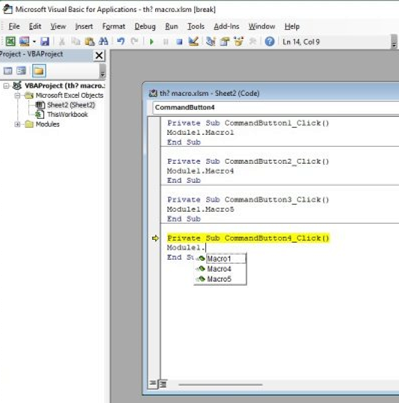

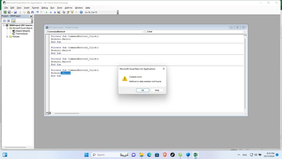

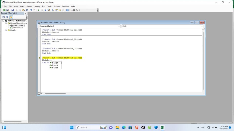

Em có tạo 4 macro: macro1, macro4, macro5, macro6. Nhưng khi em chạy vba thì chỉ chạy được 3 macro 1,4,5 còn 6 thì bị lỗi. Mọi người giúp em với. Em xin đa tạ. (Có cả ảnh và file luôn nhé)
Anh có thể giải thích thêm được không anh? Vì sao khi em viết module1. thì chỉ hiện macro 1,4,5 còn 6 thì không thế anh?

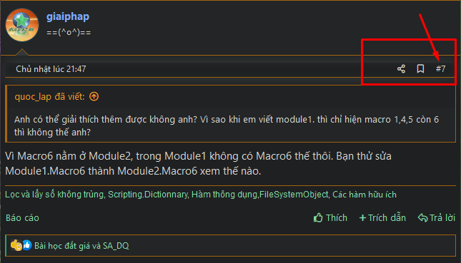

Vì Macro6 nằm ở Module2, trong Module1 không có Macro6 thế thôi. Bạn thử sửa Module1.Macro6 thành Module2.Macro6 xem thế nào.

Trong vba, tất cả các hằng, biến, và sub/func đều có không gian định danh (namespace) của chúng. Tiền tố này dùng để vba phân biệt rõ là bạn muốn dùng cái ở đâu. Ví dụ code có 2 sub ToTe thì vba sẽ không chịu. Bạn phải phân chúng ra, 1 nằm ở module1 và 1 ở module2. Lúc ấy, để vba biết bạn muốn gọi thằng sub nào thì bạn phải gán tiền tố tênModule + dấu chấm
Không có tiền tố thì vba sẽ tìm theo luật mặc định.
Ở code trên, người ta gọi macro6 bằng cách thêm tiền tố module1. Vba bị ép buộc phải tìm macro6 bên trong module1. Và dĩ nhiên là nó không tìm ra. Nếu tiền tố module1 được xoá đi, vba sẽ tự do tìm macro6 (nơi nó tìm đầu tiên là module chứa code đang chạy)

Chẳng lẽ bạn không biết gì về thói quen dẫn số bài ở GPE?
Trong chính hình bạn chụp đã có câu trả lời rồi, nhưng có thể bạn chưa hiểu.
Trong VBA bạn có thể khai báo code tại 3 nơi là sheets(workbook), Module(ClassModule) và userform;
Và theo hình trên, Module1 (nơi chứa code mà bạn đã khai báo trong module *); chỉ chứa 3 đoạn Sub code là Marco1,4,5 nhưng không có Macro6. Nên bạn truy vấn (hay trỏ tới) Macro6 thì báo lỗi vì đoạn code này không tồn tại trong Module1;
Bạn có thể gọi Macro6 bằng các cách thêm dòng
Macro6
Cách này sẽ tìm kiếm trong tất cả module trong dự án (trong file này), và chạy, yêu cầu là Macro6 phải là duy nhất, không thì sẽ báo lỗi
Module1.Macro6
Cách này sẽ tìm kiếm trong Module1 và chạy Macro6, không thì sẽ báo lỗi.
Do bạn đã chỉ đích danh là Module1.Macro6 là chỉ được tìm trong Module1 nên dù có Macro6 ở vị trí khác thì code không chạy, nó chỉ quan tâm bên trong Module1;
Như kiểu bạn chỉ anh grab tới nhà Ông A để tìm anh C; trong khi thực tế anh C ở nhà ông B. Nên bảo ông A tìm, ông A trả lời là không có.

VBA gợi ý theo chi tiết đã nhận. Trong hai modules thì Module1 có Macro1,4,5 đâu có chứa Macro6 cho nên khi gõ Mdule1 (+dấu chấm để VBA biết là tiền tố) thì nó thẳng thắng nêu ra cái list macro1,4,5 - đại khái trong Module1 có cái gì public (không private) thì nó nêu ra hết cho người viết code chọn.
Chi tiết rõ hơn dành cho người viết code nhiều modules.
- Nếu thớt copy Macro6 vào Module1 thì lúc gợi ý cho Module1 sẽ thấy Macro1,4,5,6.
- Nếu copy nhưng chưa xóa Macro6 trong Module2 thì đồng thời cũng sẽ thấy Macro6 trong Module2. Lý do là đối với VBA, hai hàm Macro6 này là hai đối tượng riêng biệt nhau và có cách phân biệt (tiền tố Module1/2)
- Nếu thớt xóa Macro6 trong Module2 thì VBA coi như là hành động dời nhà của đối tượng Macro6
Hai hàm trùng tên nằm trong hai nơi khác nhau thì không có gì sai cả. Người ta vẫn viết vậy thường xuyên. Miễn là lúc gọi thì thêm tiền tố để VBA biết mình muốn thằng nào.

Thật sự đến giờ em vẫn chưa hiểu "Bài #7" mà anh nói đến là bài nào?
"Hỏi ở đâu thì số bài mặc định là số bài nằm trong thớt ấy" theo câu này của anh thì em có thể hiểu bài #7 mà anh nhắc đến là bình luận thứ 7 trong bài post này đúng không anh?
Và thuật ngữ "thói quen dẫn số bài", có phải ý anh là số thứ tự của các bình luận có trong bài post.
Cảm ơn anh đã giải thích thêm phần macro.
Ý là post này.
