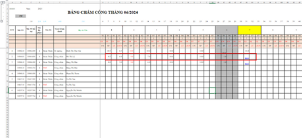

Em chào các anh/ chị trong diễn đàn
Nhờ các anh, chị xem giúp em công thức tính làm thêm giờ ạ. Hiện tại em đang có công thức ở cột làm thêm giờ nhân hệ số 150% ( cột màu cam). Nhưng công thức này đang tính cả ngày chủ nhật. Các anh/ chị tư vấn giúp em công thức chỉ tính ngày thường ( không tính ngày chủ nhật ) với ạ. Em cám ơn ạ

data có 1 dòng thế. nếu kết quả đúng thì bằng bao nhiêu thế ạ?
Bạn giải thích thêm cái dòng 12 ấy là cái gì không?
Dòng số 14 sao để ra được 3.75 nhỉ? cách tính như nào nhỉ?
Dòng 12 là các loại công ạ. Trong 1 ngày công nhân bên em làm ( Công nhật, Công Sản phẩm, công làm đêm ...)
Dòng 14 sẽ tính tổng công trong 1 ngày bao gồm tất cả các loại công ở dòng 12, nếu vượt 8h/ ngày thì số vượt sẽ được nhân hệ số 150% (0.5). Ví dụ: ngày 1 tổng làm 14.5h vượt 6.5h *0.5 = 3.25h làm thêm. Dòng 14 em nhầm kết quả phải được là 6.75h làm thêm mới đúng ạ

Thử cái hàm này coi sao:
EG13=SUMPRODUCT(($H$11:$EA$11<>"CN")*((($H$12:$EA$12<>"LTCN")*(H13:EA13-8)*((H13:EA13-8)>0))+(($H$12:$EA$12="LTCN")*H13:EA13))*0.5)
Copy xuống cho các dòng còn lại
