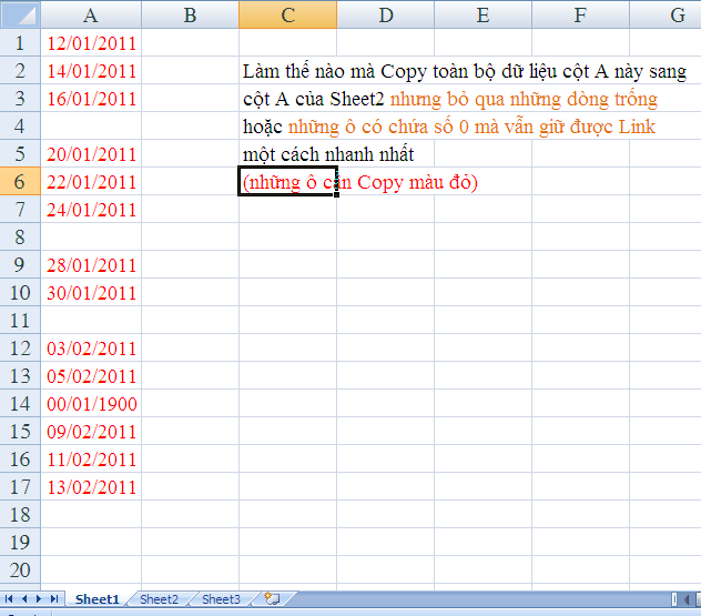

Em không biết dùng cách nào nhanh nhất để làm việc này, xin được chỉ giúp vì dữ liệu đầu vào của em thường xuyên phải thay đổi. Nếu Copy Value thì mỗi lần lại phải thao tác lại tương đối lâu.
Bạn hỏi
Làm thế nào mà Copy toàn bộ dữ liệu cột A này sang cột A của Sheet2 nhưng bỏ qua những dòng trống hoặc những ô có chứa số 0 mà vẫn giữ được Link (những ô cần Copy màu đỏ)
Hổng hiểu giữ được link là giữ cái gì?
Nếu copy như bạn nói, tức bỏ giá trị 0 và rổng thì chỉ việc AutoFilter, bỏ check 0 và rổng rồi cứ copy paste bình thường thôi

Bạn hỏi
em ví dụ ô A1 của Sheet1 được Copy sang ô A2 của Sheet2 thì kết quả khi mở ô A2 (của Sheet2) vẫn có công thức là =Sheet1!A1
Mục đích của em là đầu vào thay đổi thì đầu ra cũng thay đổi (không phải Lọc xong rồi Copy dưới dạng Value ah).
Lọc bằng AutoFilter như tôi nói ở trên, copy những cell đang hiện, qua sheet 2, Paste Special và bấm nút Paste Link
Nếu bài này Copy từ cột A của Sheet1 sang cột A của Sheet2 thì làm như sư phụ ndu rất OK, nếu giả sử đích copy của em dán ngay vào cột B của Sheet1 (đầu vào và đầu ra cùng Sheet) thì phải làm thế nào? Tức đầu vào rời rạc có ô rống, ô số 0 nhưng cột đầu ra đảm bảo liên tục không có ô rỗng, ô số 0 thì làm sao sư phụ ơi?
Thì cũng vậy thôi

Anh ndu bài này đâu cần Trích lọc làm gì, em làm bình thường nó vẫn ra mà, em có gởi kèm theo file anh xem nha
Thưa thày vấn đề dữ liệu đầu vào của em thay đổi luôn (vì bản chất nó là kết quả của Sheet khác), danh sách đầu vào có thể dài ra hoặc tình huốn ô A5 đang là 20/1/2011 có thể thay đổi thành rỗng hoặc 0. Vậy có cách nào đầu ra bám theo đầu bài "dai như đỉa" không, đầu vào dài ra thì đầu ra cũng dài ra...Lúc này mình sẽ viết Code như nào ah?
Dùng hàm lọc danh sách đi, bạn biết dùng mà, xem file đính kèm.
