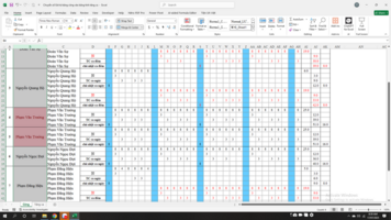

Các anh chị giúp em với ạ, em đang cần nhập số giờ công tăng ca ngày thường và tăng ca chủ nhật từ bảng sheet công vào sheet "Tăng ca" nhưng mỗi người lại có số dòng khác nhau ạ. Em gửi file các anh chị giúp em với ạ.

Dùng Sumifs là ra được kết quả thôi

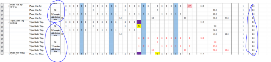

Xem lại bảng công nhân viên của bạn, những ô màu vàng có công thức, còn lại là do dữ liệu không có trong bảng chấm công, cái này tôi nghĩ chắc bạn chấm tay.
Bạn cập nhật dữ liệu đầy đủ trong bảng chấm công rồi copy công thức dán đè vào các ô còn lại là được, không quan tâm 4 dòng hay 8 dòng gì cả, miễn là điều kiện "chủ nhật ca ngày", "chủ nhật ca đêm" hoặc tên cán bộ nhân viên v.v... phải đồng bộ giống nhau.

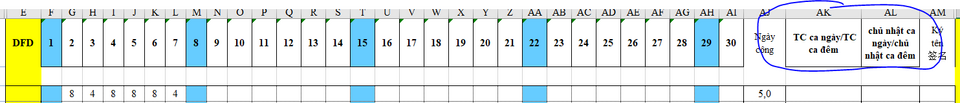

anh ơi cho em hỏi thêm với ạ, bảng công của họ gửi cho em là như file, nếu em thay tiêu đề cho cột E như trước(TC ca ngày/TC ca đêm/chủ nhật ca ngày/chủ nhật ca đêm) thì phải điền bằng tay rất nhiều. Giờ em muốn thay tiêu đề ở cột AK và AL như này nhưng nó lại chồng nhau, có cách nào lấy được dữ liệu khi em để tiêu đề là cột như vậy không ạ

Làm thế nào để phân biệt được giờ đó của ca ngày hoặc ca đêm?

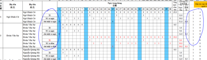

ý em là có cách copy cho dữ liệu hàng 1000 dòng ấy ạ, file em gửi là mẫu nên có ít thì có thể copy tay nhưng file chạy của em nó hàng 1000 dòng mà copy bằng tay, em thấy nản quá ah

Copy tay là như thế nào, bạn chỉ cần kéo công thức xuống ở cột D và cột AN là được, 2 cột đó tôi đã để công thức trong đó rồi còn gì.
Bạn kiểm tra lại, chỉ cần lấy công thức của file mẫu rồi áp dụng vô cái file gốc của bạn thôi.
