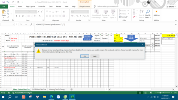

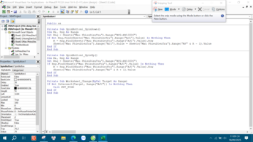

Bạn ơi cho mình xin cách sử dụng file phiếu điều tra với ạ, chỉ cần bấm vào AJ thì nó hiện ra danh sách đối tượng để in đúng không ah. Mjnh bấm vào AJ chọn số phiếu thì báo lỗi ah. cảm ơn bạn.
Bạn có lấy dữ liệu mới vào Sh DS PhieuDieuTra không?
Khi chọn 1 số phiếu trong list sổ xuống là ta được ngay kết quả rồi (các ô các dòng đã được gán dữ liệu vào rồi).===> Bạn xem kỹ hướng dẫn sử dụng ở Sh HuongDanSuDung nhé.
Bạn có thể chụp ảnh màn hình cái lỗi ấy và gửi lên đây để xem lỗi ấy là gì nhé.
Đây ah. Khi minh ấn vào mũi tên lên xuống thì nó hiện ra file code. CÒn ấn vào "In phiếu này" thì hiện ra lỗi ạ. Mình chưa chưa lấy dữ liệu mới vào, đang thử file của bạn. Chân thành cảm ơn bạn giúp đỡ ah.

Bạn có UtralView không? Nếu có thể ta kết nối Utralview để tôi xem chi tiết cho.
Nếu đã sẵn sàng: Nhắn tin ID và Pass vào zalo của tôi.

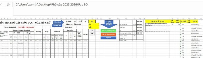

Em cảm ơn a. Em đã vào được file phổ cập mà a đã chia sẻ rồi ah. tuy nhiên em không cho file dữ liệu mới vào Sh DS PhieuDieuTra ở cột AS được ạ. Mong anh chỉ giúp em ah. em cảm ơn ah
    60.3 KB · Đọc: 29
Hôm qua thấy bạn nói khi bấm vào nút nào đó bấy giò đã xử lý được chưa? Tôi đề nghị kết nối Utral để tôi xem và xử lý nhưng...
Còn bây giờ Thì :
Bạn bấm vào nút Lấy DS...(nút mũi tiên to đùng quay xuống dưới ấy)===> xuất hiện 1 bảng (tạm gọi là Exploer cho ta tìm các file để lấy dữ liệu, nếu lần sau thì hình như là nó chỉ đến luôn tệp lần trước (trong cùng phiên làm việc) đã lấy)===> Bạn chọn các file cần lấy dữ liệu====>nhấn Open=>lúc này sẽ xuất hiện các bảng hướng dẫn=> chon OK => ta sẽ thu được kết quả là Sh DS... đã có dữ liệu của các file được chọn. Ở Sh Mau... thì danh sách các file đã lấy được ghi đầy đủ cả đường dẫn ở cột AR, 2 cột tiếp theo là Số dòng chứa dữ liệu của file nguồn được gán trong Sh DS..., các cột tiếp theo là số phiếu của các hộ, số nhân khẩu và tên chủ hộ.Lưu ý: Cột AV/Sh Mau... được lấy là các phiếu duy nhất, nếu các file nguồn có số phiếu trùng nhau thì rất có thể sẽ không lấy ra Phieu Đieu Tra được.
