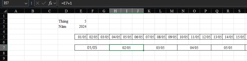

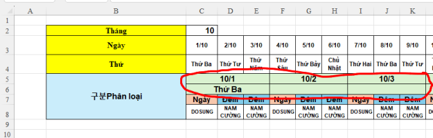

Chào mọi người
mình tha thiết nhờ mọi người giúp đỡ công thức để chạy được tự động ngày + thứ theo tháng tùy chọn, nếu như hàng nó liên tục các ô ngày thứ thì đơn giản mình đã làm được nhưng mà ở đây mỗi ngày mình lại phải tách ra làm 3 ô để điền dữ liệu, vì vậy khi làm hàm
ngày : =TOROW(SEQUENCE((EDATE((DATE(2024,C5,1)),1)-1)-(DATE(2024,C5,1))+1,,(DATE(2024,C5,1))))
thứ: =IF(C5=0,"",TEXT(C5,"[$-42A]dddd"))
thì bị lỗi không dùng được, mọi người có thể xử lý giúp như mẫu em gửi giúp em với ạ

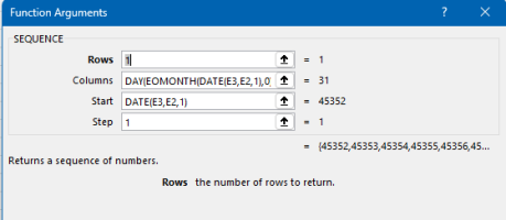

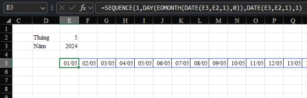

1. Nếu đã dùng Squence thì mắc gì phải dùng ToRow
=SEQUENCE(1,DAY(EOMONTH(DATE(E3,E2,1),0)),DATE(E3,E2,1),1)
Tham số Row để làm gì không xài

Tôi nói về Sequence nói chung, nghĩa là không merge cell. Còn merge thì phải dùng công thức cùn.
(Nếu bạn nói về E3, E2 trong hàm Sequence thì bạn phải tự sửa)
Tôi làm bằng file của tôi chứ bạn có đưa file lên đâu
thực ra công thức cùn ấy thì chưa đạt được mục đích của em, cảm ơn bác đã chia sẻ góp ý
