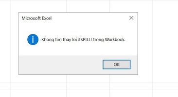

File đính kèm là không lỗi/có lỗi và tìm ra vị trí spill trên sheet lỗi.
Đây đúng đoạn mã code em cần, cám ơn Anh/Chị nhiều.
