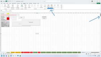

Các bác cho e hỏi tại sao cái ô "Clear raw data" bị thay đổi kích thước vậy, lắm lúc còn to tướng cơ. E thử làm theo như trên mạng rồi nhưng ko đc - vào Developer - Design Mode rồi là Selection Pane nhưng ko thấy cái thay đổi kích thước nằm ở đâu cả. Bấm chuột phải trực tiếp vào ô đấy vẫn ko đc và ko thấy cái mũi tên gì ở cạnh để thay đổi kích thước cả. Các bác có giải pháp gì ko ah, e cảm ơn ...

Phải biết nó thuộc loại form control hay ActiveX control mới biết được. Property kích thước của chúng nằm ở chỗ khác nhau.
Kích chuột phải --> format control --> chọn tab Properties --> tích vào Don't move or size with cell -- >OK
E ko rành Excel nên ko rõ cái này thuộc về cái nào. Nhg bác cho e cả 2 hướng xử lý như trên đx ko, cảm ơn bác
Ko click chuột phải vào cái hộp đấy đc bác ah ...
Form control thì làm như bài 3.
ActiveX control thì vào tab Developer của ribbon, nhấn nút design mode, sau đó nhấn properties, kích thước nằm trong đó. Ngoài ra cũng có thể nhấn chuột phải như bài 3.
Em vào cái phần bác bảo rồi nhg đều ko đc bác ah
1 - chuột phải trực tiếp vào ô đấy ko đc, ko hiện lên cái gì cả ah
2 - e vào Properties trong Design mode rồi nhưng ko thấy phần chỉnh kích thước bác ah. E thử thay đổi thông số ở phần Standard Width rồi nhưng nó chỉ co ở các ô thôi chứ ko phải ở cái nút bấm ah
E vào cả 2 phần là Alphabetic và Categorize kia và chọn phần trỏ xuống kia nhg ko có cái gì nữa cả bác ah
E có chụp ảnh, bác xem thử giúp e với nhé, cảm ơn bác nhiều

Nhấn design mode là để cho phép click trái và click phải, chứ không phải nhấn để ngó. Nhấn để ngó thì thấy property của "Sheet1 Worksheet", và cái tên này hiện chần dần trên đầu cửa sổ property.
E bấm vào DM rồi nhg cũng ko thấy j cả bác ah, e gửi bác video có j bác xem giúp e với, e cảm ơn bác ...

Vấn đề này có thể do lỗi Office sau khi cập nhật Windows. Bạn thử tìm kiếm file có đuôi .exd rồi xoá hết thử xem. Nó nằm trong thư mục ẩn (Temp) luôn nhé (hiển thị file ẩn thì bạn tìm trên mạng).
Nhớ thoát hết Excel mới xoá được.

Bạn vẫn chưa xác định:
1. Nút của bạn loại nào (form control hay ActiveX con trol).
2. Bạn nhấn Design mode xong đã nhấn chuột trái chuột phải vào cái button chưa? ActiveX Chưa nhấn mà xem properties thì chỉ thấy Sheet1 thôi.
Có 1 cách là bạn xóa hết vẽ lại. Muốn vẽ loại nào thì vẽ.
em tìm cái file *.exd rồi nhg máy này ở cty, phải có quyền Admin nên ko vào đc file Temp bác ah. Cảm ơn bác

1 - cái nút đấy dạng Macro bác ah.
2 - e nhấn chuột trái phải rồi nhg nó ko hiển thị cái gì ý bác ah, nút đấy ko động đậy gì luôn ý
Liệu có phải là ng tạo ra cái file này cài đặt chế độ mật khẩu ko bác vì em thấy nó đang khóa.
Thêm nữa là có khi nào cái số dòng nó quá nhiều nên bị lỗi chồng lên nhau như thế ko hả bác
Em gửi ảnh bác xem giúp e với nhé. Em cảm ơn
