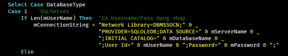

Cái này là quan trọng nhất nhưng bạn thiết kế kiểu gì mà có lưu User/pass trong code vậy?
Theo cách tôi làm là có 2 cổng trước khi vào tới table dữ liệu.
1. User/pass để kết nối tới SQL Server.
2. User/pass của ứng dụng của bạn. Dùng kết nối vào Table dữ liệu. Pass này được mã hóa 1 chiều. Ví dụ: HashBytes('md5', password).
Bạn không tiết lộ user/pass cho người khác thì làm sao họ đăng nhập được. Không tính tới trường hợp bị xâm nhập gói tin gửi đi của các h a c k e r nhé.
Chuỗi kết nối như vậy thì làm sao biết được bạn.
