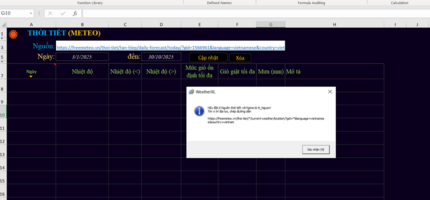

HƯỚNG DẪN SỬ DỤNG
Để Add-in lấy được thông tin từ Trang tính để thực hiện cập nhật dữ liệu, cần thực hiện các bước như hướng dẫn dưới đây.
Tạo các ô với các Name như sau: (Trong tab Formulas > Name Manager)
(Tạo name để tự động lấy thông tin tải và ghi dữ liệu)
Các ô bắt buộc:
1. Nguồn web: tên tt_Nguon
2. Từ ngày: tên tt_TuNgay
3. Đến ngày: tên tt_DenNgay
(Không cần tạo name tt_TuNgay tt_DenNgay khi có cột dữ liệu tên tt_TheoNgay)
Các ô cột dữ liệu:
Đặt ô với Name tên tt_DuLieu đại diện vùng sẽ ghi toàn bộ dữ liệu thông tin thời tiết vào trang tính.
Nếu muốn dữ liều các cột riêng lẻ hãy tạo Name như dưới đây:
Các Name phải tạo tại tiêu đề cột, Name nào không có thì bỏ qua không ghi dữ liệu.
4. Nhiệt độ (nhỏ - lớn): tên tt_NhietDo (giá trị: 24 / 28)
5. Nhiệt độ (<) nhỏ nhất: tên tt_NhietDo_Nho
6. Nhiệt độ (<) lớn nhất: tên tt_NhietDo_Lon
7. Ngày hoặc Theo Ngày:
+ Nếu tên tt_Ngay_Tang: với cột ngày sắp xếp tăng dần
+ Nếu tên tt_Ngay_Giam: với cột ngày sắp xếp giảm dần
+ Nếu tên tt_TheoNgay: khi dữ liệu cột ngày đã tồn tại, dữ liệu sẽ ghi vào dòng tương ứng ngày
(Không cần tạo name tt_TuNgay tt_DenNgay)
8. Mức gió ổn định tối đa: tên tt_MucGio
9. Gió giật tối đa: tên tt_GioGiat
10. Lượng mưa: tên tt_LuongMua
11. Mô tả: tên tt_MoTa
12. Hiện icon: tên tt_icon (Nếu name tồn tại thì Icon sẽ được thêm vào dòng dữ liệu)
Để tạo tất cả Name trên nhanh hơn, hãy gõ hàm =ThoiTiet_AddNames() vào ô bất kì, các Name sẽ tự động được tạo và cửa sổ Name Manager sẽ hiện lên để chỉnh sửa.
Để tạo trang tính có sẵn, hãy gõ hàm =ThoiTiet_Worksheet() vào ô bất kì,
Một trang tính mới sẽ được tạo vào dự án của bạn với giao diện đầy đủ.
Tìm vị trí vùng địa lý:
Gõ hàm =ThoiTiet_TimKiem("Hà Nội") sẽ tìm kiếm vùng+đường dẫn và ghi vào tại vị trí ô gõ hàm.
Bạn cần chép đường dẫn vị trí địa lý cần thiết vào ô Name tt_Nguon.

Gán tên GetWeatherVN vào nút nhấn cập nhật dữ liệu

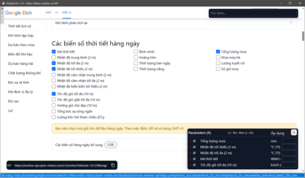

Bài viết này tôi chia sẻ với các bạn 2 file thực hiện lấy dữ liệu thời tiết từ nguồn AccuWeather
File WheatherAccu.xlsb với code thực hiện lấy dữ liệu đơn giản nên mất nhiều thời gian hơn.
Với WheatherAccu_Async.xlsb thì code rất phức tạp để sử dụng cơ chế Bất đồng bộ khi dùng phương thức Request HTTP, nên lấy dữ liệu rất nhanh nếu dữ liệu có nhiều tháng.
Sau khi sử dụng ứng dụng, nếu gặp vấn đề các bạn có thể đăng bài bên dưới để được giải đáp.

Em chạy cập nhập thấy thông báo như hình dưới là do đâu vậy anh?2025-01-25_085126.png
