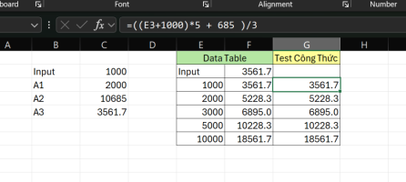

Như tittle ạ, em đang có case không biết xử lý kiểu gì, mong các bác giải đáp giúp em với ạ.
Như hình ảnh minh hoạ, em có 1 ô đầu vào và rất nhiều công đoạn xử lý số liệu bên trong dựa trên số đầu vào. Em cần lập bảng tổng hợp bao gồm nhiều giá trị đầu vào và kết quả cuối cùng tương ứng với giá trị đầu vào đó. Nếu copy paste value thủ công thì sẽ mất rất nhiều thời gian, trong trường hợp thay đổi công thức của giai đoạn xử lý thì lại phải làm lại.
Vậy có cách nào để xử lý nhanh hơn không ạ.
Em cảm ơn các bác

File này là một trong những ví dụ

Bạn nghiên cứu vận dụng Data Table là giải quyết được vấn đề của bạn.

Cảm ơn bác! nhờ bác mà em biết thêm Data table, Em đã áp dụng và làm được bài trên. Nếu theo yêu cầu của chủ bài thì có thể dùng Công thức cũng được các bác!!
Thớt có nói quá trình tính toán ở bài 1 chỉ là ví dụ, thực tế sẽ phức tạp không xử lý bằng công thức trực tiếp được nên mới cần hỗ trợ. :)
