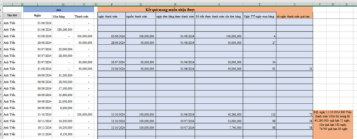

Dạ em cảm ơn anh giúp đỡ, em có mở và chạy thử 1 Kh đầu tiên nó chưa ra kq như mong muốn ạ,
Em muốn biết được món thanh toán ngày đó là thanh toán cho những đơn hàng nào và ngày của những đơn hàng được món đó thanh toán,
ví dụ món thanh toán 100tr ngày 11/10/2024 cho kq thanh toán cho 3 đơn hàng của 3 ngày 01/06/2024, 05/07/2024, và 1 phần đơn ngày 05/07/2024(ghi rõ giá trị), đến món thanh toán tiếp theo cũng vậy- thanh toán nốt 1 phần đơn 05/07/2024 (ghi rõ giá trị) và các đơn nào tiếp theo ngày nào, bao nhiêu tiền. Kính nhờ các anh có thể giúp em sửa lại ạ. Em cảm ơn anh

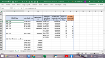

1736302042857.png em xin gửi hình ảnh mô tả mong muốn của em nhờ anh chị ạ
Trước mình cũng làm kế toán công nợ, cũng từng mong muốn xem món tiền khách thanh toán được tính cho đơn hàng hay hóa đơn nào.
Nhưng với kiểu KH có thể thanh toán 1 phần đơn hàng hay hóa đơn thì việc trên không có ý nghĩa gì trừ khi bạn muốn make tuổi nợ để trích lập dự phòng.
Sếp hay kiểm toán chỉ quan tâm số dư tại 1 thời điểm là của những đơn hàng hay hóa đơn nào. họ mặc định là khi KH thanh toán là sẽ thanh toán của đơn hàng hay hóa đơn có ngày cũ nhất, để đảm bảo "tuổi công nợ là nhỏ nhất".
Mình gửi lại cách tính ngày hóa đơn gần nhất còn dư nợ, bạn tham khảo.
nguyên tắc mình sẽ tính mình sẽ cố định dư nợ cần tính, và copy ngược công thức về ngày trước đó. đến khi nào công thức xuất hiện "dathanhtoan" thì dừng lại.
Dạ anh, em cần biết con số đó để tính lương cho KD ạ, lương bên e tính theo số tiền KH thanh toán về, và phải tính hạn như em nói để còn biết mức độ hưởng là bao nhiêu tùy theo món thanh toán đó quá hạn bao nhiêu ngày kể từ ngày mua hàng anh ạ, nó ảnh hưởng đến tiền của mọi người nên em mới muốn làm chuẩn như vậy anh ạ.
Ở ví dụ trên
ngày 11/10/2024 KH Tiến thanh toán 100tr thì trong đó 40.260.000- quá hạn 72 ngày, 52tr quá hạn 385 ngày,
7tr740 quá hạn 38 ngày, là sẽ tính theo 3 các hệ số khác nhau để ra lương doanh số anh ạ.
Em mong các anh chị giúp đỡ
