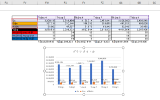

Vẽ sơ bộ cho bạn, bạn xem đúng ý chưa nhé!
(Nếu đúng ý rồi thì bạn trang trí lại cho đẹp)

bài anh làm mẫu giúp em là đúng ý em luôn ấy ạ, em cám ơn anh rất nhiều.
đầu tiên là lập một bảng phụ như anh làm. xong em bôi đen 3 hàng ga, điện, nước thì được bước đầu rồi.
nhưng bước tiếp theo em không biết phải làm sao để thêm được các cục màu đen ở giữa và ba đường gạch ngang phía trên. anh có thể hướng dẫn giúp em cách làm với được không anh?

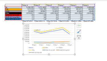

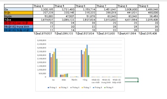

em chọn cả 7 hàng thì nó ra 7 đối tượng theo thứ tự là ga, điện, nước, tổng, nhiệt độ cao nhất, trung bình, thấp nhất như trong hình.
xong em chuột phải vô biểu đồ, chọn Change Chart type để đổi dạng biểu đồ theo combo nhưng em không làm được. em đổi là nó đổi đồng lại cả 7 đối tượng trên một lúc luôn. em không biết em làm sai chỗ nào, nhờ anh hướng dẫn thêm giúp em được không anh?
Bạn chọn biểu đồ, chuột phải, Select Data, Switch Row/Column sau đó làm tiếp các bước như bài #4.
