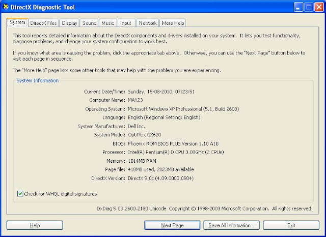

Khi test với dữ liệu vài chục dòng thì code của sealand chạy rất nhanh, nhưng với dữ liệu lớn
1) code boyxin
Vùng: chứa 5000 dòng có dữ liệu Timer(end) - Timer(begin) = 0.140625 s
Vùng: chứa 10000 dòng có dữ liệu Timer(end) - Timer(begin) = 0.265625 s
Vùng: chứa 20000 dòng có dữ liệu Timer(end) - Timer(begin) = 0.515625 s
Vùng: chứa 40000 dòng có dữ liệu Timer(end) - Timer(begin) = 1 s
Vùng: chứa 60000 dòng có dữ liệu Timer(end) - Timer(begin) = 1.484375 s
2) code sealand
Vùng: chứa 5000 dòng có dữ liệu Timer(end) - Timer(begin) = 5.828125 s
Vùng: chứa 10000 dòng có dữ liệu Timer(end) - Timer(begin) = 64.78125 s
