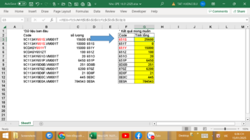

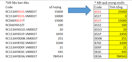

Hiện em có dữ liệu cần tính tổng với điều kiện gần đúng .
Em có nghĩ đến hàm sumifs nhưng không biết làm tiếp theo,mong anh chị giúp đỡ ạ.
Em cảm ơn ạ!
Em xin chào anh chị trên diễn đàn
Em cảm ơn ạ!
Dùng cột phụ được không?
nếu được thì: Sử dụng cột D làm cột phụ
D3=MID(B3;SEARCH("Y";B3)+1;4), Copy cho các ô còn lại của cột D
G3=IF(D3=F3;SUMIF($D$3:$D$13;F3;$C$3:$C$13);0), FillDown
Công thức trên chỉ đúng với dữ liệu như file giả định (Chữ "Y" nằm trước mã sô cần lấy, và mã số chỉ bao gồm 4 ký tự say chữ "Y")
Trường hợp dữ liệu nhiều dòng, và mã số cần lấy không giồng như quy luật nêu trên thì có thể phải dùng VBA để giải quyết.
