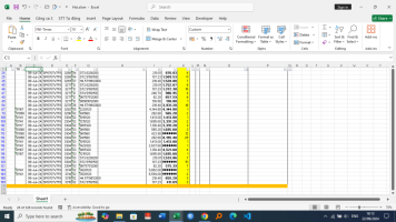

Em có file, trong file có code để khi gõ ngày trong inputBox thì lọc thoe ngày của inputBox, nhưng sao em gõ 7/8/2024 vào trong inputBox mà code báo lỗi"không có dữ liệu nào phù hợp với ngày chọn" Mong các anh giúp đỡ.

Theo tôi thì cái selectedDate của inputbox được định dạng là mm/dd/yyyy (ví dụ 7/8/2024= tháng 7 ngày 8 năm....)
và convertedDate = DateValue(selectedDate) tức là lúc này nó đã thành value. (7/8/2024)
Nhung đến khi bạn lại chuyển nó thành
formattedDate = Format(convertedDate, "dd-mmm-yy") thì nó lại là ngày 7 tháng 8 năm 2024.
Trong cột D/Sh1 ấy không có ngày 7 tháng 8 ... thì nó báo không tìm thấy dữ liệu phù hợp là đúng rồi.
bạn nhập thử vào Inputbox là 8/7/2024 và chạy thử xem sao.

Em có thử cũng không được anh @HUONGHCKT , nó chuyển thành ngày 7 tháng 8 năm 2024

Dữ liệu trong file chỉ có tháng 7 nên bạn chọn ngày 7 tháng 8 là ngày không có trong cột C thì kết quả báo không có dữ liệu nào phù hợp là đúng thôi.
Bạn chạy thử lại file dưới đây xem thế nào.
