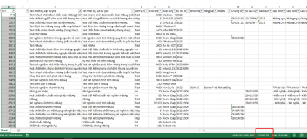

Anh em cho mình hỏi với ạ. Khi mình tìm bằng fillter thì bị lỗi như thế này :
Khi mình đánh hbsag xong thì nó sẽ hiện như thế này và không ra kết quá
Sau đó mình đánh thêm dấu cách thì hiện ra kết quả lọc
Kết quả có nhưng chỉ có 203 kết quả trong khi cái này nếu đúng phải có hơn 1000 kết quả, anh em chỉ mình lỗi ở đâu với
Em cám ơn !
Em cám ơn !

Khi bác gõ mỗi "hbsag" nó không ra (có thể file nặng quá nên nó load lâu")
Khắc phục: bác gõ thêm dấu cách sau nó "hbsag ", đợi 1 lúc nó load ra danh sách, bác lại xóa dấu cách rồi đợi nó load lại danh sách, lúc này OK lại là được nhé, đếm ra 1210 kết quả

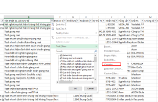

bác thử gõ giang mai xem bác, em gõ mà để im đợi thì nó không ra luôn, phải thêm dấu cách xong xóa đi thì nó mới ra kết quả hoặc là phải vào đây mới đủ 1732693295355.png
