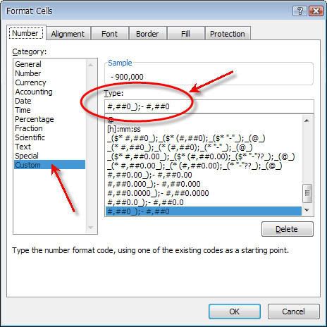

Bạn chọn ô chứa số, hoặc nguyên cột chứa số, nói chung là chọn tất cả những chỗ nào bạn muốn có cái số âm như thế, rồi nhấn Ctrl+1, mở hộp thoại Format Cells. Chọn mục Custom, và gõ vào trong cái khung Type cái này:
#,##0_);- #,##0
Giống như hình sau đây:
Muốn dấu trừ cách xa con số âm bao nhiêu khoảng trắng, thì khi nhập, bạn gõ vào giữa dấu trừ và ký hiệu # bấy nhiêu khoảng trắng...
Nếu như trước khi nhập, bạn đang chọn một con số âm, bạn sẽ thấy ngay kết quả của mình (giống như con số -900,000 ở trên hình đó).
Nhấn OK để đóng hộp thoại Format Cells. Xong rồi đó.
