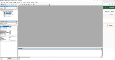

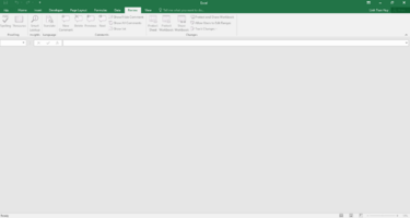

em có file excel mở ra không hiện bất cứ nội dung gì: kể cả những lệnh Save, save as hay protect. Trước đó máy bị nhiễm macro kangtana ạ.
tuy nhiên vào VBA vẫn có các Sheet, và đang để trạng thái -1-xlSheetVisible rồi. Nhưng cũng không làm gì để hiện được nội dung file
Nếu dung các phần mềm sửa lỗi file excel thì có thấy nội dung nhưng bản trial nên em không lấy lại được. Các anh có cách nào chi em với ạ

Có file Excel mà bạn không gửi file lại gửi hình làm gì.
Có virus hay không thì chưa biết nhưng như hình thì cửa sổ của file bị ẩn.
Mở file của bạn sau đó mở file đính kèm trong bài viết này và cho phép chạy macro.
sory bác vì là file có thông tin cá nhân nên không tiện đưa lên ạ
