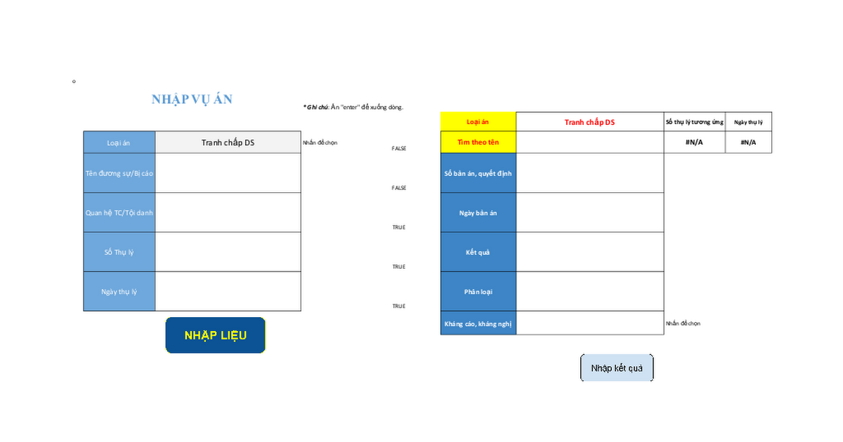

Hiện tại, mình đã viết xong 1 đoạn Code Apps Script nhờ ChatGPT có thuật toán như sau:
- Mình có 2 sheet cần quan tâm là: "Danhsach" và "Data" (như trong hình).
- Mỗi khi mình thêm dữ liệu vào cột C4 trong sheet "Danhsach" và chạy Script thì đoạn Code của mình sẽ sinh ra 1 số ngẫu nhiên trong khoảng từ 1 đến 11, từ đó nó sẽ đối chiếu với bảng phụ tại Sheet "Data" có tọa độ: C4:E14 như trong hình. Theo đó, mỗi số ngẫu nhiên sinh ra trong khoảng từ 1 đến 11 sẽ phải đối chiếu với dữ liệu tại cột Số thứ tự, sau đó gán giá trị trong cột "Thẩm phán" vào ô tương ứng tại cột B trong sheet "Danhsach".
********Ví dụ:
Bước 1: Mình nhập liệu vào cột C trên Sheet "Danhsach" và chạy Script.
Bước 2: Hệ thống tự random ra số ngẫu nhiên là 11.
Bước 3: Hệ thống đối chiếu với dữ liệu trong sheet "Data", số 11 ứng với "Nguyễn Văn L"
Bước 4: Hệ thống tự động gán vào cột B tương ứng trong sheet "Danhsach" như trong hình.
***** Tuy nhiên, bây giờ mình muốn thêm chức năng như sau: Mình đã tạo sẵn các checkbox, ví dụ nếu mình tích vào checkbox đầu tiên là ông Nguyễn Văn A, thì khi hệ thống random ra số 1 là ông Nguyễn Văn A thì hệ thống sẽ bỏ qua và không tự động điền dữ liệu vào Sheet "Danhsach" nữa, hệ thống sẽ tự động random ra 1 số khác không phải số 1 (do mình đã tick vào ô checkbox, mục đích tích là để loại người đó ra) và điền vào Sheet "Danhsach"........ Tức là: Nếu mình tích các ô checkbox từ 1 đến 10, thì hệ thống sẽ chỉ điền vào sheet "Danhsach" khi nó random ra số 11, ứng với Nguyễn Văn L.
Hiện tại, mình không thể viết được đoạn Script này, các bạn giúp mình với ! Xin cảm ơn. Dưới đây là đoạn Script mà mình sử dụng ChatGPT để viết lên do không biết gì về lập trình hết. Mình xin cảm ơn các bạn trong diễn đàn !

Dạ link đây ạ. Em quên mất. Mọi người giúp e với
Bạn thử xem:

Cảm ơn bạn ! Mình tạo 1 script riêng để chạy nó đúng k bạn ?
Em làm được rồi ạ. Tuy nhiên, em còn 1 sheet "Form" để nhập liệu. Khi e nhập từ Form để script tự sao chép sang cột C của Sheet "Danhsach" thì có vẻ Code trên nó không tự thêm giá trị vào cột B trên Sheet "Danhsach" ạ. Nhưng khi em thêm tay vào cột B trên sheet "Danhsach" thì được.
Căn bản là sheet "Danhsach" thì e sẽ đặt mật khẩu để 1 vài người có quyền chỉnh sửa thôi ạ.
Đây là Video e quay lại thao tác ạ:

Bạn bỏ hết toàn bộ code. Thay thế bằng code này:

Đỉnh vãi. E ngồi mò mò, sửa sửa mấy ngày nay không ra :(( Em cảm ơn bác rất nhiều !
Các bạn giúp mình với!
Hiện tại mình đang thiết kế 1 file đánh giá giờ dạy trong trường học muốn dùng Script trên GoogleSheet. Cụ thể gồm 2 Sheet:
1. Sheet Form nhập liệu:
2. Sheet Data:
Ý tưởng của mình là:
1. Gõ mã tiết vào ô C4 để tìm kiếm sau đó người dùng sẽ bổ sung Môn học, Tiết theo PPCT, HS vắng, Tên bài, Nhận xét, Đánh giá, Họ tên sau đó sẽ cập nhật. Dữ liệu sẽ chuyển sang Sheet Data.

for (var i = 0; i < values.length; i++) {
var row = values;
if (row[SEARCH_COL_IDX] == str) {
var INT_R = i+1
var values1 = [[
formSS.getRange("G8").getValue(),
formSS.getRange("C10").getValue(),
formSS.getRange("C12").getValue(),
formSS.getRange("C14").getValue(),
formSS.getRange("C16").getValue(),
formSS.getRange("C18").getValue(),
formSS.getRange("C20").getValue()
datasheet.getRange(INT_R, 1, 1, 8).setValues(values1);
SpreadsheetApp.getUi().alert(' "Bạn đã hoàn thành đánh giá giờ học "');
return row[RETURN_COL_IDX];
