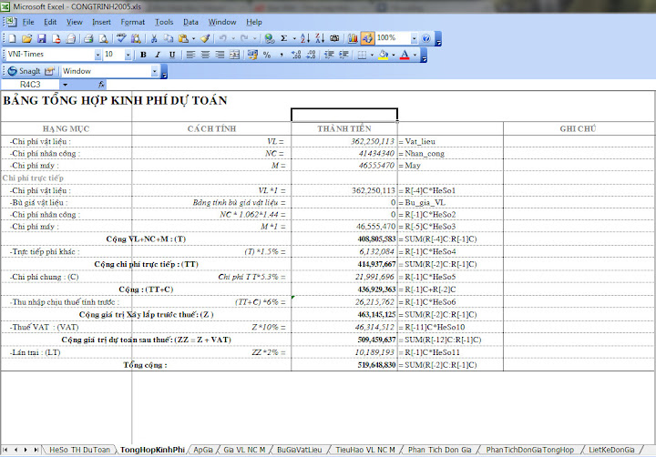

Hình như co lỗi ở:
* "phân tích đơn giá tổng hợp". Báo lỗi: "file "NHAT.xla"không tìm thấy
* Sheet "Tổnghopkinhphi" có lỗi nhầm các dòng chi phi vật liệu, nhân công, máy, chi phí trực tiếp
Tuấn xem lại thử

Sao dự toán không chạy được?
Lỗi ở
* Không chèn,xóa, dòng ở phầm nhập định mức
* Sheet Tổng hợp bị sai công thức ở vạt liệu, nhân công máy, chi phí trực tiếp...
* Giá ở Áp giá và tổng hợp dự toán không trùng nhau
* Không thấy được kết quả hiển thi
NGUYỄN VĂN KHIÊM
TLT xin trả lời như sau:
* Không chèn,xóa, dòng ở phần nhập định mức:
CÓ chèn được dòng (row) nhưng không chèn được cột, Sheet này protect để người dùng không chỉnh sửa
mất đẹp mà thôi:
* Sheet Tổng hợp bị sai công thức ở vạt liệu, nhân công máy, chi phí trực tiếp...:
Nhờ anh sửa lại công thức trong Sheet TOngHopKinhPhi như sau:

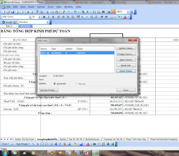

Tuấn ơi!
Hình như co lỗi ở:
Tuấn xem lại thử
Đang mở file congtrinh2005.xls, Anh vào Edit chọn Links..., hộp hội thoại sau xuất hiện:
Chọn Change Source... chỉ đường dẫn đến file TLT.XLA trong thư mục DT2007 và nhớ lưu lại files congtrinh2005.xls nhé!
Chúc thành công!
TLT

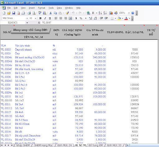

cam on anh da gioi thieu dt2007 rat hay. A cho e hoi lam cach nao de thay doi don gia de phu hop voi tinh khac. Chu e thay phan dt cua a chi ap dung cho don gia qn thoi
Cám ơn bạn đã quan tâm, thế này nhé!
Trong file DT2007 ở sheet VL NC M, bạn phải thay đơn giá vật liệu, nhân công máy, gọi là đơn giá gốc khi Tỉnh, Thành phố nào đó đã lập ra đơn giá tại thời điểm đó!
Như vậy khi chạy dự toán đơn giá phân tích sẽ trùng (lý thuyết) với đơn giá của tình thành phố đó!

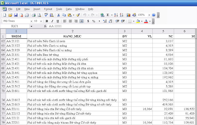

Khi chạy dự toán ờ Sheet PhanTichDonGia, ApGia có nút chọn ThayĐơnGiá Tỉnh. Nút này có nhiệm vụ mang đơn giá đã củ Tỉnh, TP thay vào đơn giá VL NC M đã phân tính ứng với mã hiệu và đơn giá có trong file DGTINH.XLS. File này có trong thư mục DT2007.
Muốn mở file này, bình thường và:
Kết quả:
Từ nguồn nào đó bạn thay cho 3 cột VL NC M!
Chúc bạn thành công!
