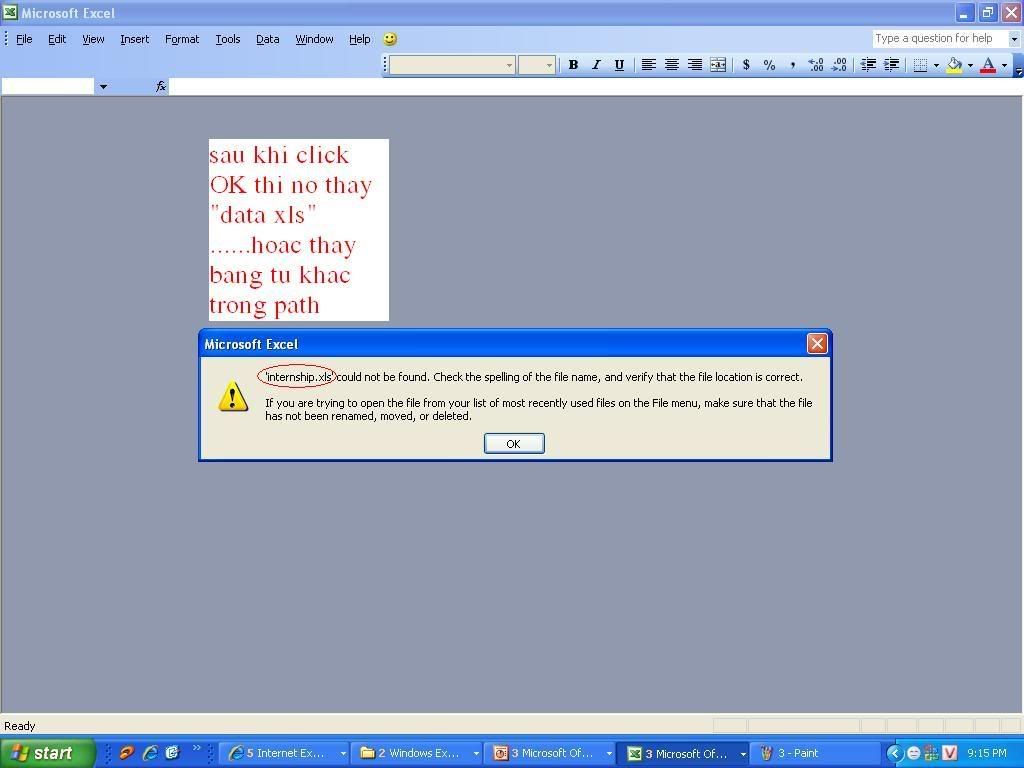

Code của mình ở bên dưới,mình dang viết trong PPT nha.
Sub openfile()
Dim fileopen
fileopen = Shell("C:\Program Files\Microsoft Office\OFFICE11\excel.exe E:\my data\My Chevron internship project\tien\VN Tested Data.xls", vbNormalFocus)

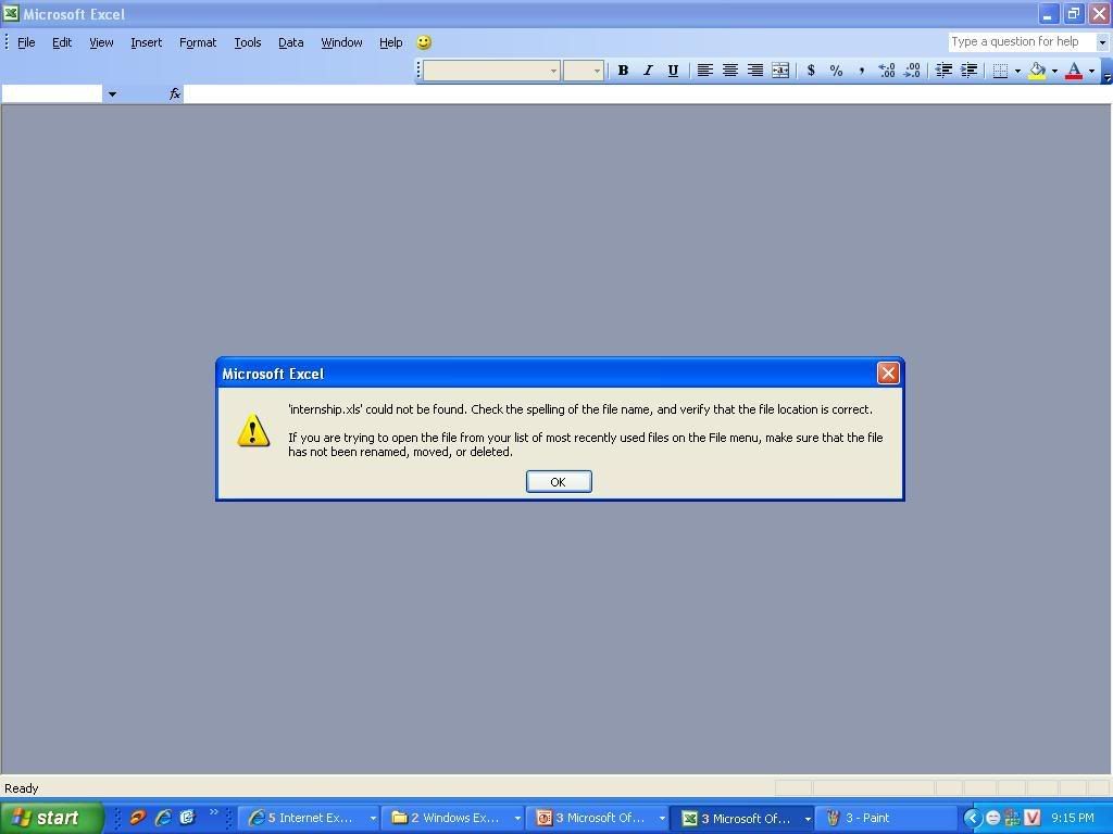

Nó chỉ chạy được workbook,rồi báo lỗi.cứ mỗi lần click OK là nó lại ra thông báo khác tương tự như vậy với tên file khác.
Mà chắc chắc là path của mình đúng.

cái path mình copy đường link ra luôn nên không thể nào nhầm được.Mình cũng đã check lại rồi !$@!!
Hic,tôi biết rồi.Nếu file của tôi là book1.xls thì nó chạy được,còn file name mà có space thì nó chạy không được.vd :book 1.xls.Cũng không hiểu nguyên nhân tại sao nữa
