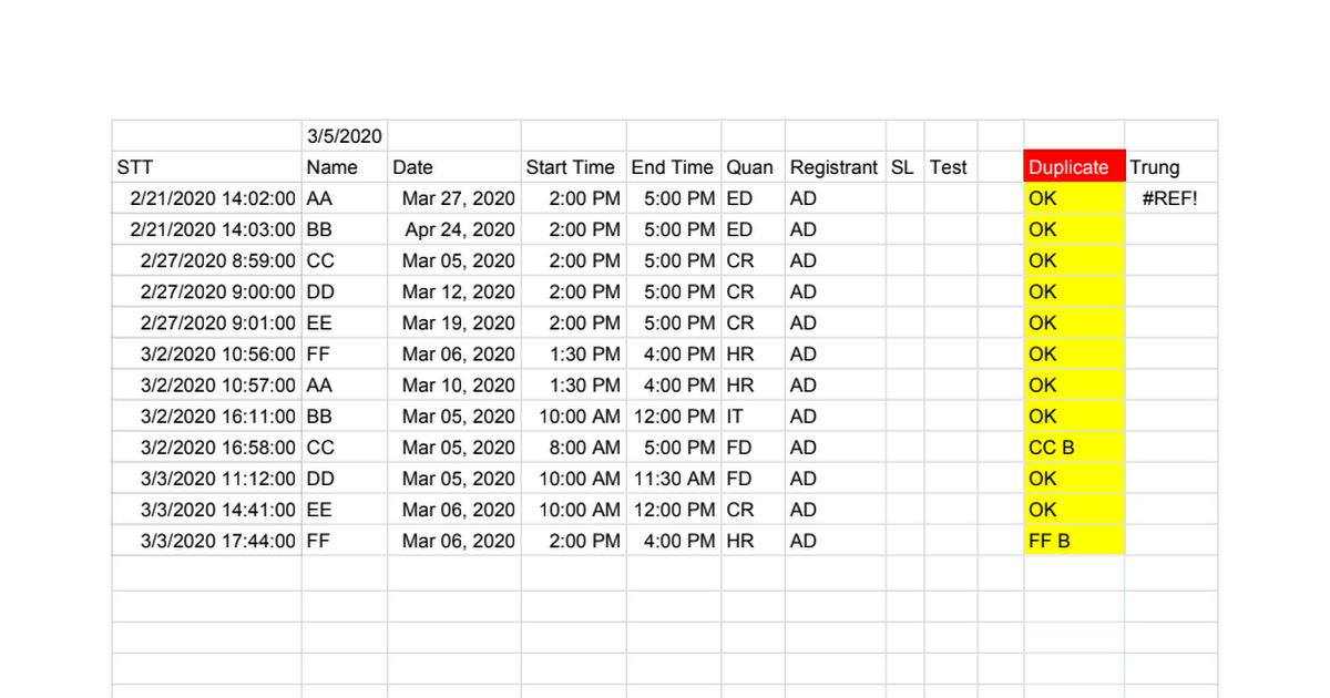

Chào các anh chị
Các anh chị có thể giúp em chuyển công thức này ở cột K sang công thức mảng dùng hàm Arrayfomula trong google sheet em cảm ơn các anh chị
IF(COUNTIFS(B$1:B2,B3,C$1:C2,C3,D$1:$D2,"<"&E3,E$1:E2,">"&D3,K$1:K2,"OK"),$B3&" B","OK"),"")
Em cảm ơn anh chị rất nhiều
