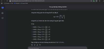

Từ khi có mấy ông AI phải công nhận là em lười suy nghĩ đi bao nhiêu!1755759474714.png
Mình cũng vậy;
Mình đưa bảng này lên & Copilot rút ra kết luân dùm:
Tác giả bài 2 không dùng AI, chắc chỉ trong 3 giây là có phép tính, 30 giây để viết bài. AI các kiểu thì phải 3 ngày rưỡi.
Đặc biệt:
- AI ở bài 3 không làm tròn bài toán chia 2 nên kết quả thập phân
- Copilot ở bài 4 chỉ thấy quy luật mà không thấy phép tính ra kết quả.
Mình đã nhờ & Copilot khẳng định có thể viết 1 hàm tổng quát để hoặc tìm vị trí của giá trị hay tìm trị của 1 vị trí trong chuỗi

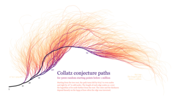

Nhưng có cái nó rất lạ, là cho đến bây giờ người ta thấy rằng mọi số nguyên dương mà khả dĩ để máy móc có thể tính được, sau khi áp dụng quy luật này đề trở về 4-2-1;
Nếu vẽ lên thành biểu đồ, họ thấy rằng nó như một sơ đồ cây, như san hô, tất cả đề quay về cội :D
nguồn: https://en.m.wikipedia.org/wiki/File:Collatz_conjecture_tree_visualization.png
