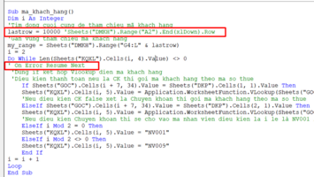

Chào anh chị em, em đang tự học thêm VBA để áp dụng vào công việc. Trong quá trình thao tác em có dùng Vlookup mã khách hàng theo mã số thuế trong VBA và không ra kết quả. Cũng là Vlookup khi em làm tại ô excel bình thường thì vẫn ra kết quả. Mong anh chị em có thể xem và chỉ ra giúp em là code của em có vấn đề ở đâu và hướng khắc phục thế nào với ạ. Em xin trân thành cảm ơn!

Bạn có thể mô tả rõ hơn được không? Thấy 2 sub trong file của bạn. Nhưng hông biết nên sửa cái nào
Đầu tiên phải thấy ra82gn câu lệnh
On Error Resume Next
Là đang xài dao 2 lưỡi; Nếu không cẩn thận dễ rớm máu tay lắm!
Nên chăng ta tạm vô hiệu hóa 2 dòng lệnh này để xem có lỗi gì không đã

Cảm ơn anh chị đã quan tâm đến vấn đề của em! file dữ liệu này này em cắt từ file tổng ra vì nặng quá không tải nên được. Sub 1 chỉ là lệnh điền dữ liệu bình thường. Sau khi có dữ liệu cơ bản thì cứ dòng nào có dữ liệu em sẽ dùng Sub 2 gọi mã khách hàng ra ạ. Em gặp vấn đề ở Sub 2. Mã khách hàng sẽ đươc gọi bằng Vlookup khi trạng thái thanh toán là "CK" hoặc "Chuyển khoản" trên sheets GOC còn k thỏa mã điều kiện này thì em sẽ cho vào lần lượt hai mã nhân viên là NV001 và NV009. Mục đích em làm thế theo kế toán là đang tách hóa đơn đầu ra treo trên phiếu thu tiền mặt và treo trên công nợ khách hàng. Bình thường em vẫn làm trên excel cơ bản nhưng do dữ liệu nhiều công thức lặp đi lặp lại nên em chuyển qua VBA. VBA vẫn còn khá mới mẻ với em nên nhiều khi không hểu hết được bản chất các lệnh.

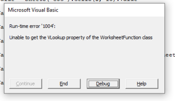

Sau khi bỏ dòng lệnh đó và em cho chạy lại lệnh thì nhận được thông bào này
Bạn đang sai ở dòng lệnh mà mình đã ghi số 4:

Chú ý thêm: Bạn nên khai báo các tham biến 1 cách tường minh, như dòng có số 1
Biến My_Range của bạn có kiều 'vùng ô' & bạn phải xài lệnh Set để gán 1 vùng nào đó vô tham biến đã khai báo của bạn
Mình sửa 2 chỗ như hình thì chạy được, bạn dựa vào đó tim cách fix nhé.

Đã tiếp thu. em sẽ sửa lại code
em bỏ cái như bác nói thì chạy được thật. Nhưng em không hiểu sao nó lại bị hạn thế? vẫn là câu lệnh đó mà em dùng gọi mã hàng vẫn trả về kết bình thường. Với cả dữ liệu này nhỏ m tự điền giới hạn được chứ dữ liệu lớn lastrow của em tham chiếu nên 3-4 nghìn dòng và tùy theo công ty mà số dòng sẽ thay đổi. nếu được em muốn lastrow sẽ tự thay đổi theo dữ liệu.
Em đã tìm ra lỗi của code rồi ạ. do em chọn vùng bắt đầu xác định lastrow sai ạ. tính từ A4 nhưng em lại để là A2. sửa điểm này xong code lại chạy bình thường. em cảm ơn mọi người đã giúp đỡ ạ
