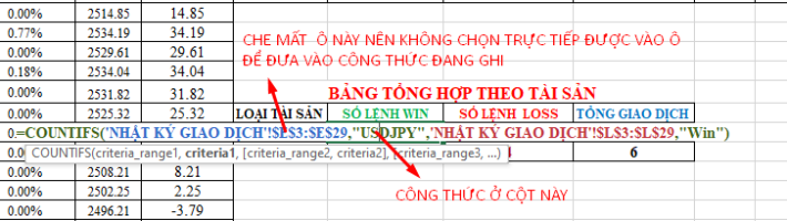

Nhờ anh chị hướng dẫn cho mình về việc khi sử dụng công thức của ô excel bên cạnh thì bị che mất ô liền kề, dẫn đến click chuột vào ô liền kề để đưa vào công thức thì không được, mình phải xử lý như thế nào vậy ạScreenshot_33.png
Bạn thử căn trái ô đặt công thức, sau đó gõ lại công thức xem còn bị không nhé?
Hoặc có cách khác khi tham chiếu đến ô liền kề thì có thể đặt con trỏ chuột ở vị trí ô gần nhất cần tham chiếu sau đó dùng các phím mũi tên để di chuyển đến vị trí ô cần tham chiếu trong công thức nhé.
Vào option bỏ chọn Allow editting directly in cells
Sau đó gõ công thức trên thanh formula bar.
Căn trái thì không chọn được ô bên phải, căn phải thì không chọn được ô bên trái.
